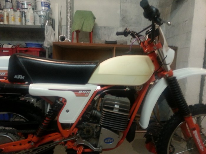

Voilà pour le réservoir . Difficile de faire mieux,pour moi cela me va !! ......il a 34 ans  😎
KTM  240 GS  1980  by  Ben 56
Le voici sur la machine  👍

Superbe !
Dommage le Morbihan c'est un peu loin, je t'aurai bien amené mes pieces avec une palette de cif ! T'as l'air d'avoir l'huile de coude a la bonne presssion..
Posté le 24-11-2014, à 14:54
joli résultat Ben!!!  👍  normal qu'elle garde sa patine, ça fait son charme!!!

Oui ,endurovintage,d'accord avec toi ça fait partie du charme de la resto  😀
