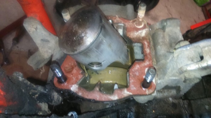

bonjour a tous , bon elle risquait pas de démarrer vu la mayonnaise dans le vilo, j'ai démontée le moteur en pièces le joint de culasse était bouffé le connecteur en T de la pompe a eau est complètement déformé donc fuite sur le moteur
j'ai changé tous les joints spi j'attends les joints moteur (commandé il y a un mois et toujours pas reçu ?)
l'allumage était décalé de 3.4mm trop bas l'ancien proprio m'avais prévenu que des l'achat en 1984 elle avait du mal a démarer
je pense que le problème dois venir de la.
le joint de cuve du carbu était plié donc fuite (changé)

voila une certitude de plus...on ne diras jamais assez de faire une inspection sérieuse avant toute envie de démarrage..
Ne pas hésiter à regarder ce qui traîne dans le pot !
Et roulements graissés a l'eau n'iront pas jusqu'au bistro 🙂
lors d'une réfection après une immobilisation très prolongée, la simple rotation manuelle du vilo a fait exploser le roulement de pied de bielle. imaginez ce que cela aurait donné à la tentative de mise en route...
