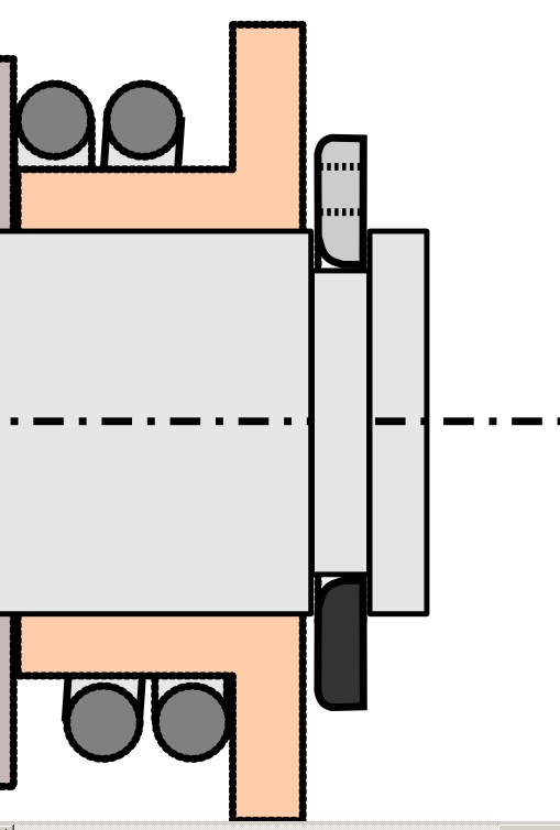

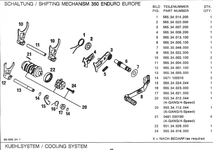

Sur la part list 1988, il n'y a pas la rondelle avec 4 trous!!.
Par contre, on voit une entretoise épaulée (17), servant à centrer le ressort et plaquer le bras de verrouillage vers le carter.
Deux remarques:
Le circlips semble un peu avachi. Soit tu montes un neuf ou à défaut, tu peux, légèrement resserrer le vieux.
Vérifies le sens de montage du circlips, car il y en a un. L'arête vive coté retenue.
Problème passage de vitesse 350 GS 1989
64 ans154154 messages
Posté le 06-10-2014, à 15:50
Oui, merci GS600... Je ne sais pas d'où vient cette rondelle à 4 trous, elle y était au démontage...il y avait déjà peut être un problème avant...
J'ai bien la rondelle épaulée, je vais commander la pièce à Martin avec un circlip neuf... J'espère que ça va aller mieux comme ça !!
Merci beaucoup pour les schémas !

Pas facile de voir, sur les tofs, si les pièces sont ou pas correctement montées!  🙄
Sur la part list 1988, (j'ai pas la 89) deux montages, MC et GS.
Sur GS, il y a un circlips coté carter et un autre en extérieur.
Y a t-il, sur l'axe, une deuxième gorge?
Vérifie l'alignement du bras. Il doit être parallèle au carter , avec la roulette engagée sur les crans.
Au besoin, fait un calage pour y parvenir et test le fonctionnement.

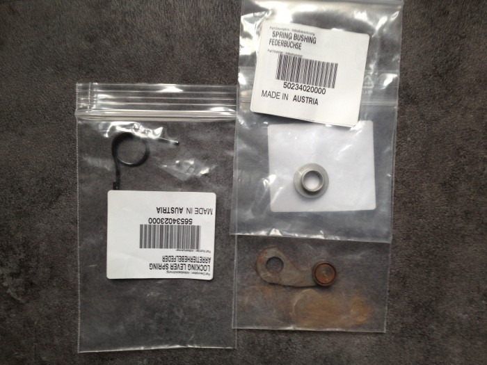

voici un bon exemple
Phil, comme je te disais au tel, c'est juste pour l'exemple, aucun reproche dans le message
- demande effectué début octobre
- identification des pièces sur PartList, des membres y ont aussi passés du temps
notamment Didier avec ses super schemas !
- mail de ma part à DD, DD fait ses recherches et fait suivre à KTM
- réponse KTM -> DD -> moi -> puis à Phil via site et mail
- commande des pièces (en pure confiance avec Phil, pas d'avance)
- re -mail et quelques SMS plutard
- reception des piéces, livraison prévu demain, je vais pas attendre le chèque de Phil et l'encaissement sinon il yen a encore pour 8jours
- re -mail de bonne nouvelle !
total attente = 3mois
temps passé 2heures, entre la recherche, les réponses, de plusieurs personnes y compris membres, la réception, l'emballage et le portage du colis à la poste
prix des pièces
3.60 le ressort
12euro le levier
9euro l'entretoise
gain "brut" =  2.46euro
déduction, gazoil, emballage, ...
gain net = le plaisir de trouver la pièce et de faire un heureux   😀
et ça c'est trop cool !!!!!!
merci pour le travail effectué ensemble  ;)
