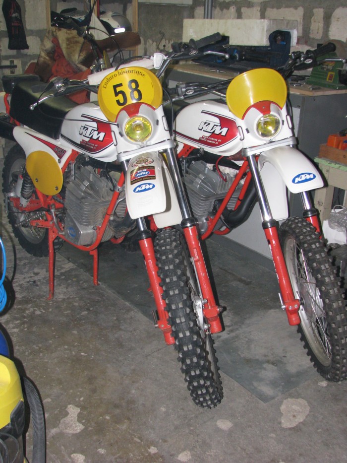

oui, tes N° sont cohérents, ta moto est de janvier 78 et le moteur au vu des N° est bien un 175. ta moto doit être bleue non?? les 175 de début d'année en 78 étaient encore bleues et non blanches comme les 125/240 et 400, ce n'est en principe (à vérifier) qu'à partir de mars 78 qu'elles sont devenues comme leurs soeurs

faux    j ai un 175 de janvier 78 qui est blanc  la boite a air du 400 78  n a pas  le même Ø cote carbu  plus gros il faut que ça avale

yep tu as parfaitement raison Bruno....je suis retourné ds mes docs....175/78 blanches quasiment depuis le début...sauf l'essai de moto verte de 78...

Merci pour les infos .......... concernant la couleur , je n'ai pas vu de bleu sous les 2 couches de blanc ...
