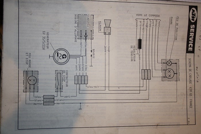

voici le shéma sur la doc
sur ma moto je n'ai pas le fil noir qui par du commodo au feux de positionnement, le fil gris qui par du commodo au régulateur de tension
le compteur a deux sortie pour la lumière mais n'a pas de fil qui y arrive
sur la doc le commodo a 7 arrivées et sur le lien je n'ai que 6 arrivées dont une qui n'a pas de fil
est ce que quelqu'un pourrais me communiquer les position du commodo,
position au milieu a gauche et a droite car ça ne change pas grand chose sur la moto
merci

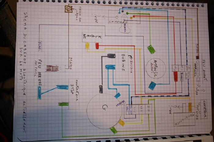

et voici le shéma électrique actuellement sur ma moto, je rappelle que cette moto est venu directement d'australie c'est peut être pour cela qu'il y a une différence
glag a écrit :voici le shéma sur la doc
merci

Bonjour et merci mais pour les branchements quelqu'un pourrait me dire sur quelle borne doit aller le fil (gris) qui par du tensiomètre au commodo et quelle fonction a le commodo car la lumière reste allumé sur n'importe quelle position

Pour les schémas, tout est déjà sur le forum! 😉
www.ktmaddict.fr/viewtopic.php?pid=41360#p...

Ok merci pour le schéma c'est beaucoup plus claire
