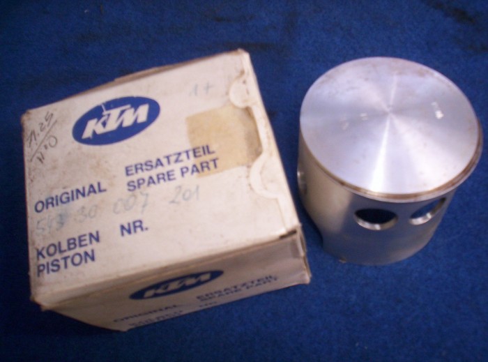

La liste des pièces détachées, spoecifico pour piston de Krad GL 250 modèle comme les photos que j'ai posté I: le modèle refroidi par liquide avec deux trous.

Peut être le cas, mais je continue d'insister, comme donc est déclarée par pièces de rechange du GL 250 : est le piston avec deux trous.

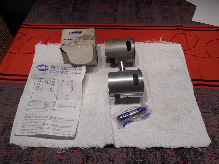

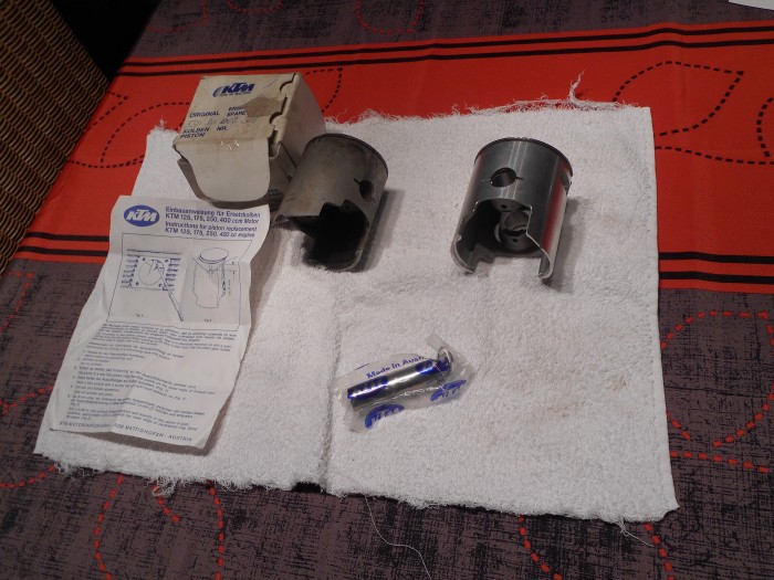

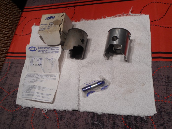

Suite
J'ai acheté le piston de 250 gl en 71.5 mm.
Voici, 2 photos du piston neuf à côté d'un vieux de moteur 54 de même diamètre.
Piston pour Ktm 250 GL
Je précise que j'ai fait des mesures, ils sont identiques.
Posté le 28-03-2015, à 21:31
heureusement que tu précises car sur ta première photo, on a l'impression que le vieux est plus court...
bon, très bien ça alors!!!  👍
