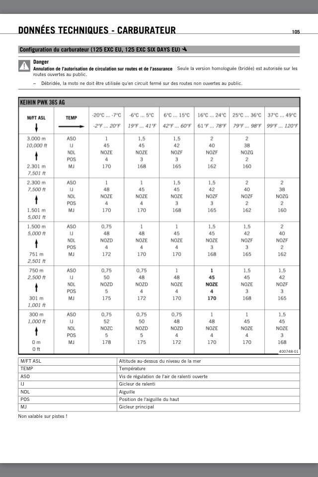

Voilà j'ai un problème de réglage carburateur sur une exc 125 2009
J'ai changé ma boîte à clapet d'origine et j'ai mis une boîte VFORCE3
Quel gicleur ralenti et principal doit je mettre sur mon carburateur keihin et combien de tour pour la vis d'air et quel type d'aiguille et de crans doit changer !! Je sais qu'il y'a des aiguille de type NOZE/NOZD/NOZF/NOZG
Mais lequel !!
Car le concessionnaire m'ont mis un gicleur principal 170 ralenti 45 et une aiguille NOZG au 4 eme crans et depuis lorsque je démarre la moto a chaque fois elle rate beaucoup et fume beaucoup par la sortit d'échappement et lorsque j'accélère au Max elle fait un bruit breueueu
Et mon mélange est du 2%

Sinon, on trouve aisément des tableaux des valeurs standards de réglages. Cela ne dispense pas d'affiner en fonction de multiples paramètres (altitude, température, utilisation...).

Mais le concessionnaire m'ont dit qu'il n'ont rient en pièces pour configuré ma moto il m'ont dit qu'il faut attendre la commande de ce mois si !! Je lui est expliqué comme quoi que je vous ai déposer la moto pour tel panne et ils m'ont ramener a l'état nul il font de leur mieux !  Pfff c quoi se garage ! On plus fournisseur de ktm
Pourrait tu au moins me conseiller une configuration j'ai trouver le tableau de paramètre mais lequel choisir ?

Ben avec l'altitude à laquelle tu roules et la température qu'il fait, il n'est pas compliqué de trouver la base de départ dans ce tableau.
Toi seul connaît les deux premiers paramètres de cette adéquation.

De même j'ai configuré suivant le tableau 1 45 NOZE 170 et 4ème cran ,suivant l'altitude et la température et depuis elle breuhh toujour même avec bougie neuve y'a le même problème !
