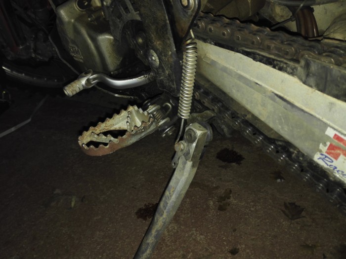

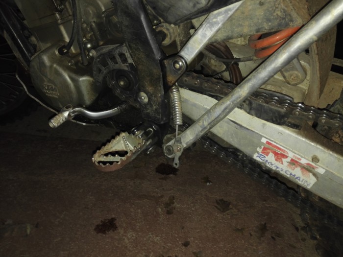

Mon premier travail sera surement une vidange, puis une réparation de la béquille qui est cassée (voir photos) puis contrôle de la tension de la chaine de distribution.

La fixation de la béquille au cadre est très mal foutue. Le trou dans le cadre s'ovalise avec le temps et si le serrage est trop léger, la béquille bat et aggrave le problème. Je n'ai pas trouvé de solution fiable à ce soucis.

Désole pour les photos je ne comprends pas sur mon Pc elles sont à l'endroit...
