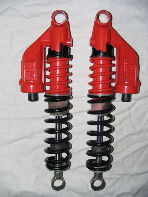

Je te conseille plutot des AG2, des AG3, des AG4 ou mieux, des GS6.80 (comme la photo dessous) ou des Öhlins

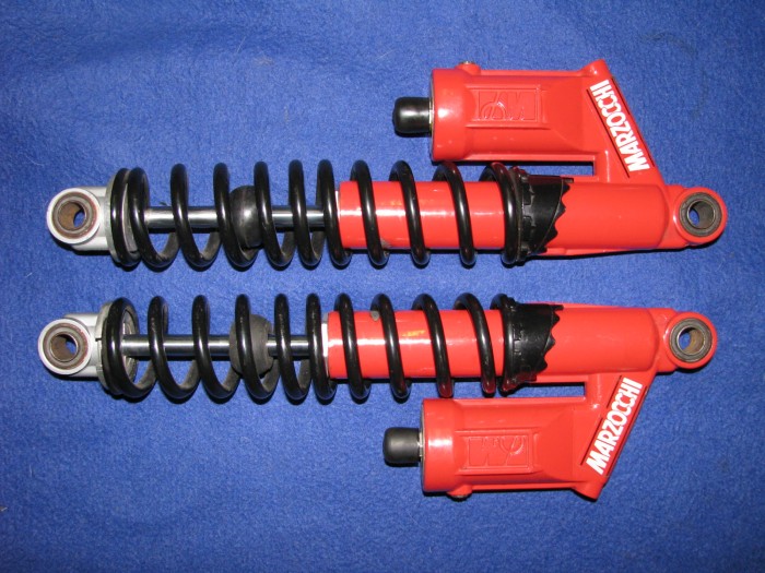

si, mais tu n'auras toujours qu'un seul ressort sur les strada et deux sur les GC6.80 et tu auras toujours la bonbonne différente qui gène...regarde la différence d'angle de la bonbonne, c'est pour que cela passe mieux quand elle sont montées en haut et que cela n'interfère pas avec le cadre dans certains cas
LES GS 6.80
amortisseurs marzocchi
LES STRADA
