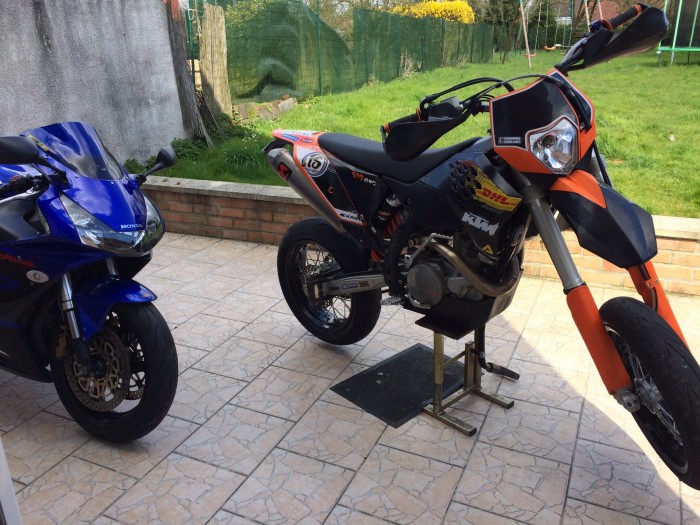

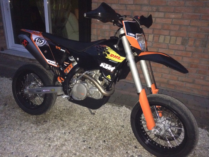

Nordist Ktm 530
Quelques photo de la bête  👍

Magnifique la bête le carénage noir sur kt
