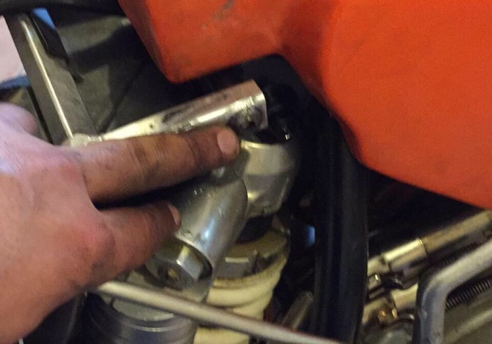

Bonjour à tous voilà j'ai un problème j'ai démonter ma 525 pour pouvoir te refaire de a à z êt mais j'ai les vis de la boucle arrière (Alu) qui ne veulent pas s'enlever j'ai tout fait chauffer degripper frapper rien n'y fait un solution svp j'ai peur de casser la boucle arrière à force de trop forcer

Vis de l boucle arrière :(
Voilà

La corrosion a fait son œuvre . De la méthode + de la patience et cela devrait sortir.
Laisse l'écrou en place pour frapper sans trop massacrer le filetage de la vis.
Enfin, retire ton réservoir si ce n'est deja fait.

W40 et chauffer avec un décapeur thermique et ça devrait venir
