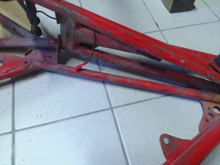

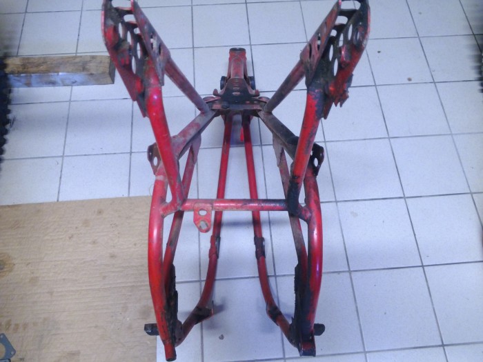

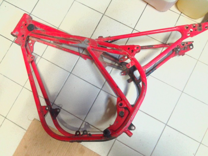

salut, pourras tu me mettre une photo du cadre de ta moto sans l'habillage. J'EN CHERCHE UN (cadre de 79) ET LE JOUR OU JE LE TROUVERAI? JE SOUHAITE NE PAS ME TROMPER ? (oh j'ai écrit en majuscule)

je te fais ça rapidos j'ai un cadre et bras oscillant en rab
Posté le 07-05-2015, à 22:39
Super, merci.

Ktm 73 a écrit :
Super, merci.
ktm 175 gs 1979
ktm 175 gs 1979
ktm 175 gs 1979
voila voila
Posté le 09-05-2015, à 21:00
Merci, parfait. Je sais quel cadre je dois trouver. 👍

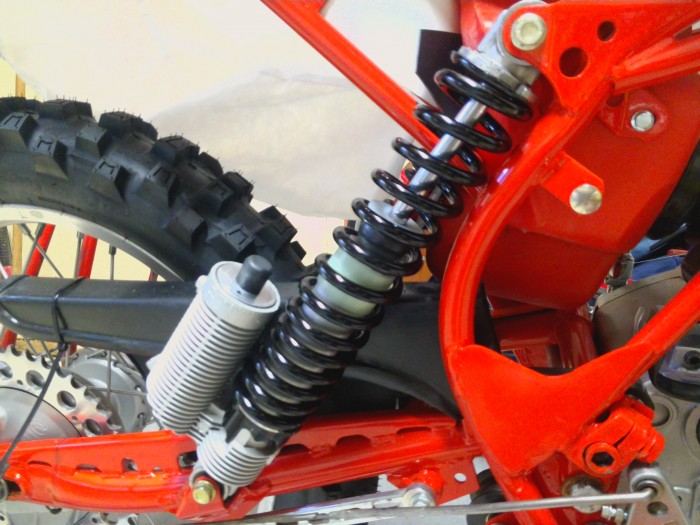

je vais attaquer le sablage du pot, la peinture d'origine ç est bien de la BRILLANTE
Posté le 10-05-2015, à 09:17
Je dirai plutôt "satinée".
Posté le 10-05-2015, à 09:55
en cherchant des photos je pensais mettre une connerie en mettant satinée ben c'est fait avec brillante 😄
merci

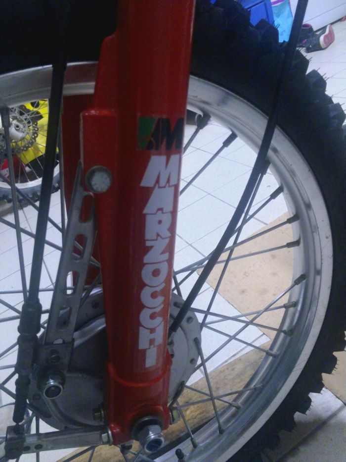

comme quoi, ça se refait fastoche des Marzocchi non?? 🙂  🙂  🙂
Posté le 11-05-2015, à 22:32
en suivant les consignes du prof ça va bien malgré un bon grippage sur un, j'ai quand même passé pas mal de temps mais content du résultat
Posté le 11-05-2015, à 22:36
 😂  😂  😂  ;)  ;)  beau boulot!! 👍

Posté le 14-05-2015, à 10:58
t'as monté la tige alu de flasque à l'envers. Le haut en bas et vice versa! 😉
Posté le 14-05-2015, à 11:12
Et la partie "en creux", doit être tournée vers l'extérieur.
Posté le 14-05-2015, à 11:22
z'avez pas fini de violer les drosophiles???  😂  c'est qu'un essai d'insertion d'image, le montage semble provisoire vu que l'écrou de roue avant n'est pas serré.... 😉
