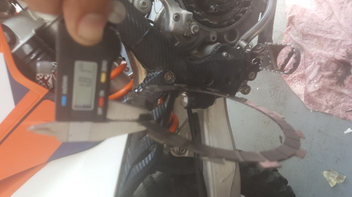

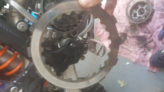

Bonjour voilà mon problème sur mon 450... lorsque la moto est au point moteur une sorte de bruit se fait entendre mais des que j'embraye ce bruit disparaît totalement....
Je n'ai pu déposer que les disques car je n'ai rien pour bloquer le porte disque et aller voir les ressorts...
question sur bruit embrayage et un leger tic tic tic sur 450 exc 2012
Une idée ?! Les disques garnies sont à 1.80 en côte... il me semble que le mini est à 1.70?
Et le petit tic tic tic se fait entendre aux niveau du cylindre (je pense), vous pensez à quoi ?
Distribution ?
Pour informations la moto à 5000 KM
Merci d'avance

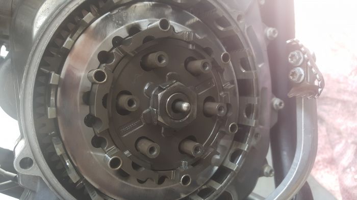

Le bruit qui disparaît en débrayant est sûrement le fait que la bague de guidage de la cloche d'embrayage est un peu usée . Rien d'alarmant.
Pour ce qui est des ressorts, tu l'as déjà démonté. C'est la grosse rondelle Belleville ou diaphragme maintenue par six vis de 6.
Pour accéder a la bague de guidage il te faut effectivement démonter la noix et la cloche viendra.

OK je vois la bague dont tu me parle mais derrière là cloche il y à bien des ressorts ?

Erratum. Ce sont des cages à aiguilles et non une bague bronze.
Il n'y a aucun ressorts derrière l'ensemble cloche noix.

Ok je pensait qu'il y avait des ressorts de caché.... 😂 derrière ...

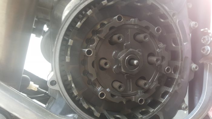

Et oui bien vu derrière les 5-6 visses il y à une tige avec une cage à aiguille
... d'ailleurs elle sont en bon état c'est ce qui fait office de butée ?
Elle viens se prendre sur la grande tige à l axe du boulon qui tiens le plateau..
