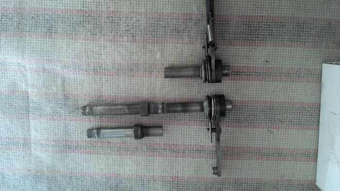

Posté le 16-06-2015, à 18:17
La suite enfin.
J'ai trouvé un pro pour faire le travail,
Comment refaire un axe sélecteur type 542 avec un axe type 50, légèrement plus court 5 mm environ.
On coupe on soude TIG alignement pile poil sinon ça marche pas. Vérification alignement après c'est toujours OK au dixième de millimètre.
reste le remontage.
Bien sur la bague soudé n'est pas située au même endroit. J'ai prévu d'y mettre une bague " flottante" afin d'avoir la même chose au final

Et recharger le bout de l'axe bêtement puis confier l'axe à un usineur pour refaire les cannelures, ça le ferait pas? (après je n'ai pas idée du prix qu'il prendrait...).
