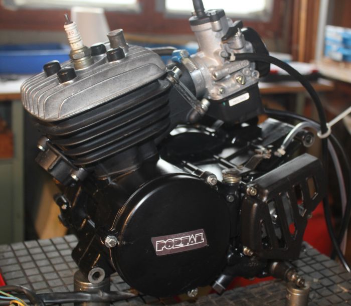

Liquide Noir mat Ht.
Passé au four 40 min th 10. En méme temps que les frites  👍
De toute facon, au premier bain de boue, quoique que tu fasses, tout dégage !  🤬  😄  😄  😄
Posté le 05-11-2015, à 18:43
Il fallait le rappeler !
Mais ça reste très beau !
Posté le 05-11-2015, à 19:12
Oui, le beau est éphémére  😎
Le moche te les brise pour la vie   😉
Donc j'aime la boue !  😂  🤭
Proverbe Picard de ya 5 min..

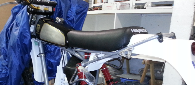

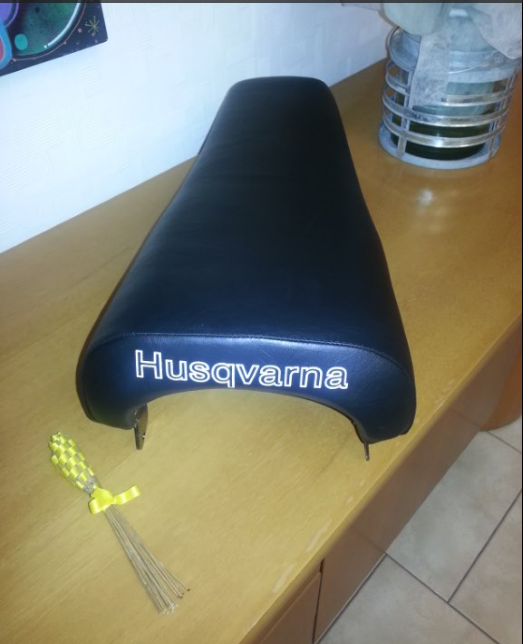

pour changer des Marzocchi, voici ma première restauration de selle.
Conseillé par un sellier et suivi à la lettre  le tutorat " Enduro classic numéro 6".
C'est vrai qu'il y a un réel plaisir à le faire sois-même  🙂  .
Shun

Bonjour carlovitch, pas de soucis,
De mon côté, j'avais deux trous dans la mousse ? On m'a conseillé de les boucher avec du silicone en tube. Pour le socle plastique, je n'ai pas utilisé de solvant, mais un léger coup de sableuse à la bille de verre.
Bon dimanche à tous.
Shun.

Finito  👍
Posté le 11-11-2015, à 12:22
C'est neuf !

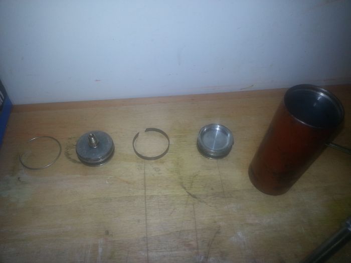

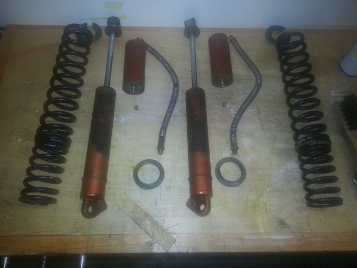

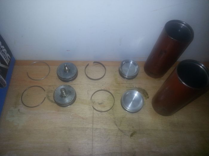

Hello les gars,
je tente ma première restauration d'amortisseurs Ohlins et je bute sur le démontage des corps. Pour les Marzo pas de soucis clé de 32, mais là  🤔
Quelqu'un peut m'aider :cry: .
Je bloque ici.
Merci,
Shun.

ce bouchon et juste emboité , faut tapoter tout le tour  , ça sort pas mal

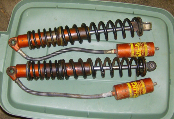

quand tu rachète le kit reparation , prends bien pour " remote reservoir " , je crois qu ils sont différents des GP ( piggy back )

oui , ça va bien , j ai refait les miens avec . pas de problème particulier , juste acheter le bon kit   REMOTE RESERVOIR , voila
