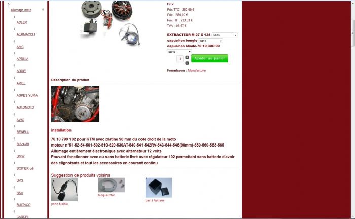

A ce que j'ai lu sur différents postes du forum effectivement l'allumage SEM est vraiment nul, je pense investir dans un allumage complet Kennedy comme tu me la conseillé. Celui-là me parait bien : www.kennedy.fr/boutic/component/virtuemart...

Si tu le prends n'oublie pas le régulateur, tes ampoules te diront merci
Et tu peux rajouter ceci
Tu y gagnes en confort pour travailler

Malheureusement l'ancien proprio a retiré tout le faisceaux électrique, le régulateur ne me sera d'aucune utilité mais merci d'y avoir pensé  😀
Excuse-moi mais je n'ai jamais vu ce genre d'outil, à quoi sert-il ? Même mission que le bloque piston ?
Moto(s) : KTM 250 GS 1994
Posté le 14-12-2015, à 19:46
Non bloque rotor
KTM 250 GS 1994 - Bobine HT
Sur leur site avec l'ascenseur à droite , quand tu es sur le bon allumage
Entre le porte fusible et le bac à batterie
