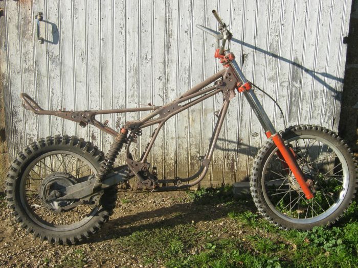

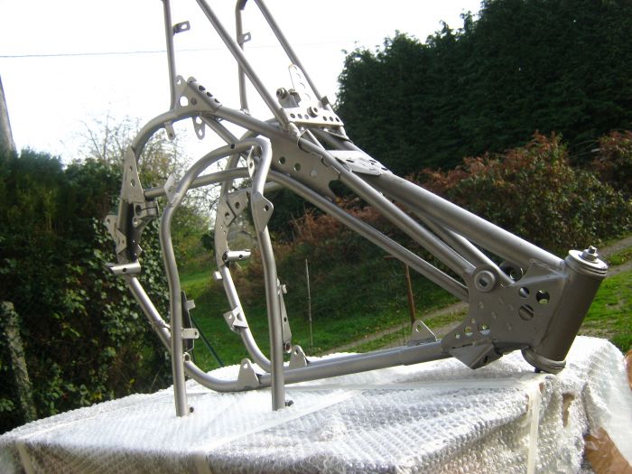

Cadre sablé
Restauration KTM 240 GS 1980

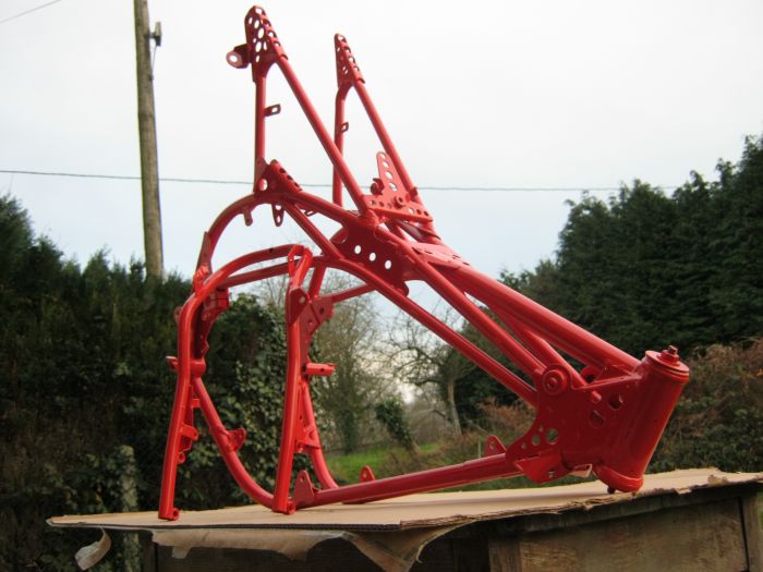

Et ensuite repeint dans sa robe orange   😳

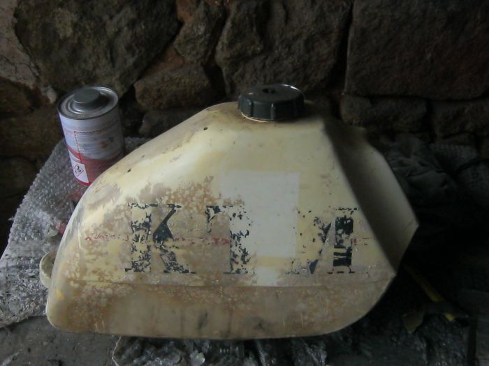

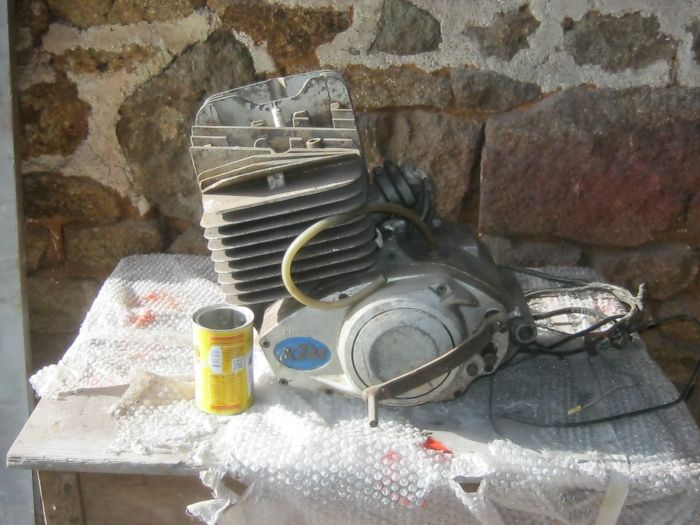

Beaucoup de boulot a prévoir ! moteur a repeindre, réservoir a reprendre entièrement

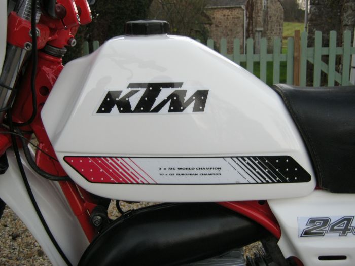

le réservoir a était fibré, repeint, poncé a l'eau pour avoir un taux de brillance proche de ceux des plastique et ensuite poli !  😍

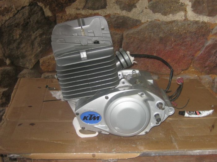

le moteur lui aussi a était refait niveaux peinture

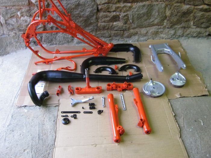

Voiçis quel autre pièces restauré qui n'étais pas belle non plus au départ !

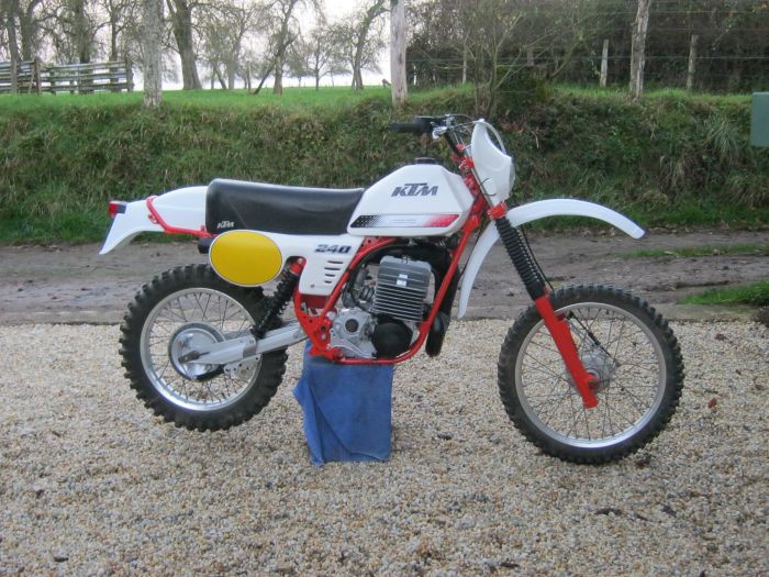

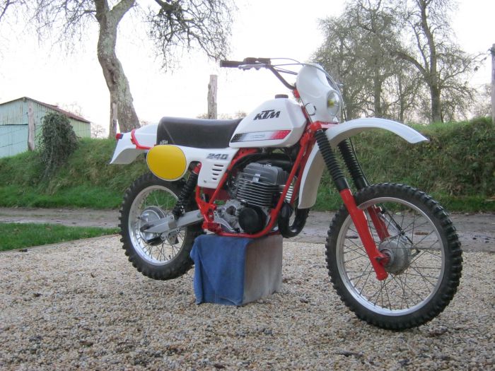

Ensuite après beaucoup d'heure de boulot voiçis le résultat  😍

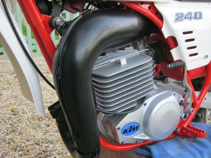

le moteur monté et vue d'un peu plus prês

Merci beaucoup ! alors ma technique de restauration pour le réservoir est:
Peindre sur un réservoir en plastique cela dans le temps ne tient pas, car les vapeur d'essence décolle la peinture, donc moi j'ai refibré tout le réservoir avec du matte de verre et de la résine puit recallé au papier (au 120) puit masticage appret poluréthane puit recallage au 600 a l'eau puit peinture ral 9010 puit, dépollisage au 1200 et 2000 a l'eau et polissage, voila comment j'ai prosédé  ;)
Tu as fais une coque? direct sur le résé?  🤔  Je crois que Pat a fait pareil sur une de ces machines.

Tu notes "Le moteur a été refait niveau peinture" mais tu ne dis pas si mécaniquement il est au point.
Faudrait pas qu'il faut pète à la tête par la faute d'un roulement usé ou piqué!!  😉
59 ans1515 messages 1414 images
Posté le 24-12-2015, à 21:08
Moteur qui a était déculassé pour voir l'intérieur ! cylindre piston en bonne état qui a déjà était servis mais rien d'alarmant !  👍
Les roulement sont en bonne état le moteur a était vérifié !  😀
