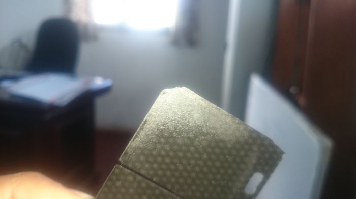

Donc aprés mon serrage j'ai tou remonté a neuf (bien comme il faut) enrichi mes reglages , fait mon rodage , la moto marchait super !!! puis hier d'un coup elle ne prenait plus les tours (genre bloquer comme si il y avait un rupteur ) , j'ai pensai à la bougie mais elle demarre nikel roule bien juste quelle n'a plus de wouash .... j'ai de la compression.
j'ai demonté ma boite a clapet (vforce 3) et me sui apercu qu'un coin d'un des clapet était cassé (legerement ) la panne peut elle venir de la ? voila la photo

Avec une lame de clapet cassée ça ne peut pas bien marcher... A remplacer (pendant que tu y es mets un jeu complet de neuves).

Bon probleme reglé , c'etait bien les clapets ;)
