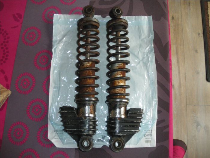

J'ai reçu cela aujourd'hui. Des trucs pour les restaurer, vous connaissez? Comme dirait maitre Yoda.
Amortisseurs Cériani
Il y en a un qui fonctionne normal et l'autre a du perdre un peu d'huile. Une tige tordue et les deux rouillées!
Posté le 05-03-2016, à 20:45
Tu le décapsule et on y verra plus clair. probable technique De Carbon.  🙂
Faut trouver à le purger, valve ou vis bouchon.

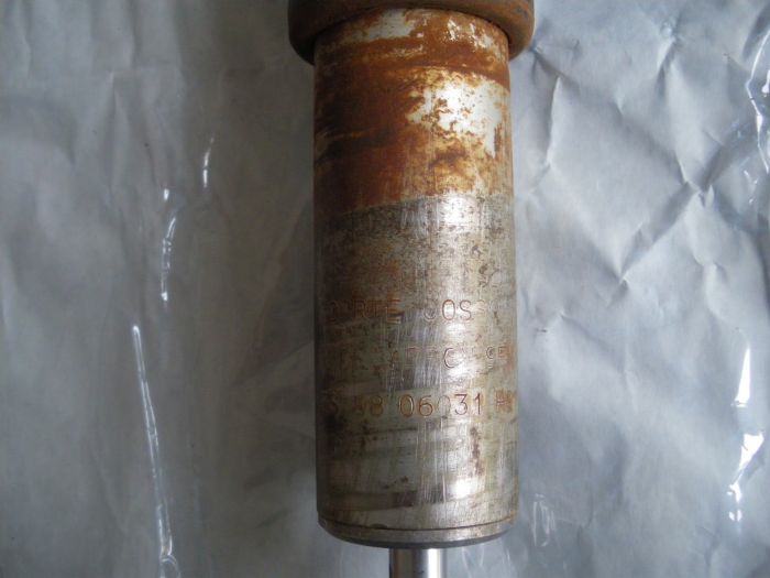

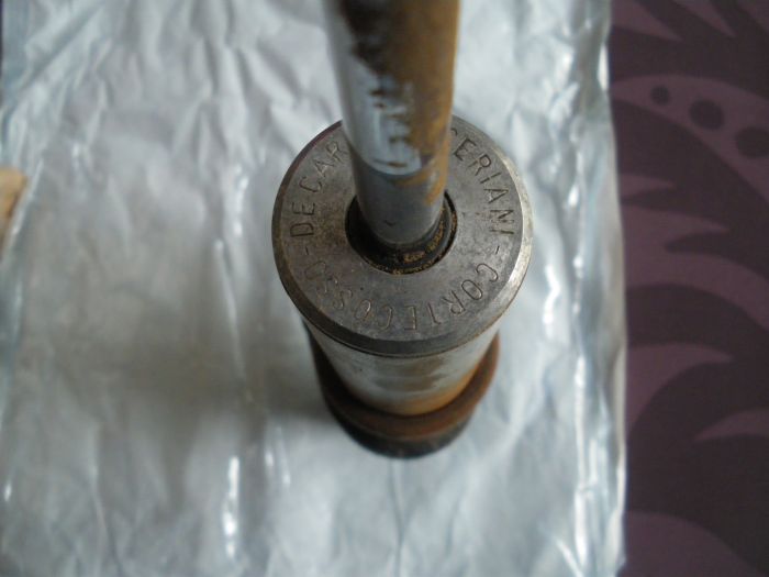

Posté le 05-03-2016, à 20:58
C'est écrit sur la capsule de la tige : cériani- corte cosso- de carbon. Et aussi sur le corps d'amortisseur.
Posté le 05-03-2016, à 21:51
Bizarre ce marquage!  🙄
De Carbon est l'inventeur de l'amorto à gaz monotube à piston flottant. Que les autres marques utilisent le brevet et l'indiquent, soit, mais pourquoi Corte Cosso? 🤔

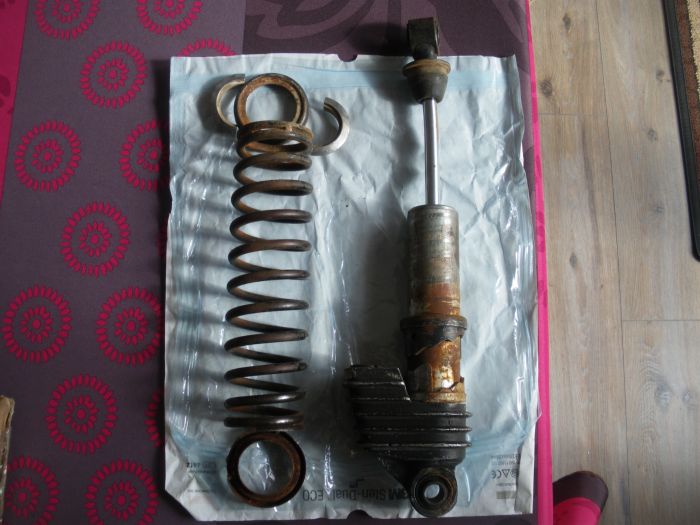

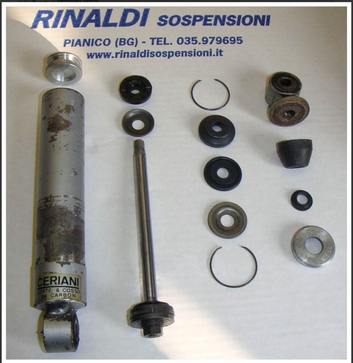

À l'intérieur, ça devrait ressembler à ça:
Posté le 06-03-2016, à 11:14
Entr'axe de 330mm et tige de 10.50.
Ugo Zanardi a l'air de proposer des kits réfection en corte cosso.
Le vendeur m'a dit qu'ils étaient montés sur une Montesa.
