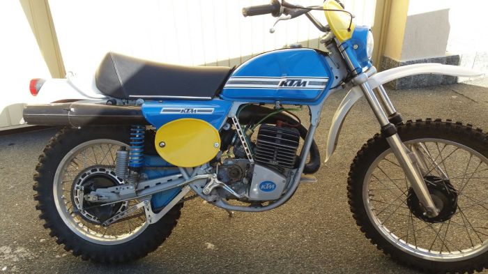

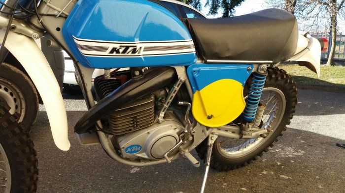

re
je suis en négo pour cette moto
le vendeur me l'annonce comme la première 125 à moteur KTM, je crois qu'en 1975 il y a eu les Sachs aussi non?
Les spécialistes peuvent-ils me confirmer ?
Merci bcp

Ktm 125 moteur ktm : 1976! C'est pas mal en bleu, aussi bien qu'en rouge mais moins commun.
Par quel chiffre commence le n° moteur? 6-51... non? 6 pour 76 et 51 pour 125!

c'est surtout le N° de cadre qu'il faudrait avoir....je me suis laissé dire que fin 75 (après septembre) il y avait eu les premières 125 à moteur type 51 en diffusion extrêmement restreinte en Italie mais j'avoue que j'ai jamais trop fouillé pour avoir la véracité de la chose....
attention à quelques détails qui "tuent", elle est belle extérieurement mais une belle peinture n'a jamais fait la qualité d'une machine.
Vis de cache latéral gauche manquante = peut être un cache latéral DC plastic ou pire, insert de boite à air foiré, cassé ou manquant. Caoutchouc de kick manquant, butées de direction enfoncées, mousse de selle en fin de vie qui se désagrège, bras oscillant 76 et non 75 (plusieurs points d'acrage des amortos sur la 76 et un seul sur la 75), amortisseurs AG2 alors que ça devrait être des AG1 à mon avis (mais les avis sont partagés sur ce point)....
des détails certes, mais qui doivent te pousser plus loin dans l'examen minutieux de la machine

merci pour vos réponses !
je viens d'avoir numéro de cadre ( 60892412 )  et moteur ( 5-5100091 )
si j'ai bien compris il semble que cela soit un des premiers moteurs 125 KTM livré en 75? Quand au châssis je ne sais pas !

Si le moteur est bien de 1975 comme l'atteste le 5 avant le tiret, et le 91 produit ce qui en fait un des tout premiers, en revanche, le cadre est de Août 76 (6= dernier chiffre de l'année de production et 08 pour Août)....tu as donc à faire à une authentique "merguez" reconstituée à partir d'un cadre de 76 équipé d'un moteur de 75 pour faire croire à une pseudo "pré-série 76" produite en 75.
donc, mef....

J'ai aussi un doute sur le réservoir qui semble different de la tienne ?

Posté le 22-03-2016, à 18:17
ça, c'est normal, il y a différents types de réservoirs, celui de la mienne est d'origine d'une 76, mais j'ai vu des 75 avec le gros ou le petit réservoir indifféremment
