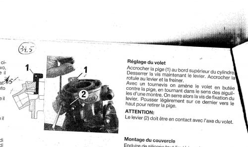

salut à tous,
je recherche des possesseurs de différents outils de réglage (pige de valve) et aussi différents outils de démontage et montage pour 125 ktm gs 1989, soit à vendre, soit me faire passer des photos de ces outils avec des côtes afin de les refaire,

BONJOUR
de memeoire la cote est de 34.5 mm de la face superieure de ton cylindre au dessous de la valve #image1#
espere avoir repondu a ta demande
bon courage A+
3030 messages
Posté le 01-11-2008, à 11:49
pige de réglage pour valve à l'échappement
De memoire la cote est de 34.5 mm
voir schema ci joint
bon courage
A+

#image1#merci super sympa:) vince, à tout hasard tu ne connait pas la longueur exact bout à bout (de rotule) de #image1#la biellette de commande. réf 13 sur la vue éclatée merci
a+:D
3030 messages
Posté le 02-11-2008, à 19:52
helas non
mais si tu as l'info suis interresse car apprement c'est reglé en usine !
A+
175175 messages
Posté le 03-11-2008, à 09:06
salut,
idem,sur mon manuel il est indiqué réglé d usine, à ne surtout pas touché !!!!
