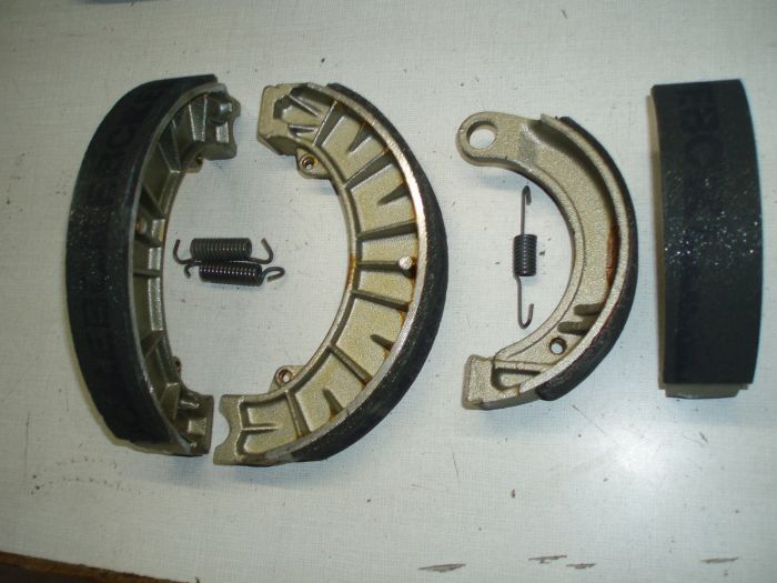

J'ai aujourd'hui une nouvelle question, j'envisage de changer mes mâchoires de frein pour des neuves, mais quelles sont les dimensions

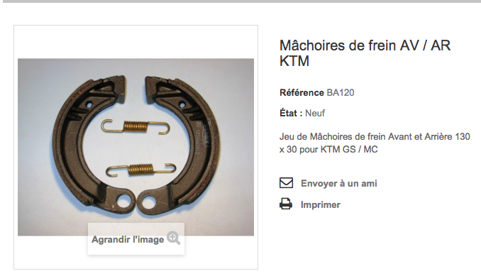

Pour l'avant :

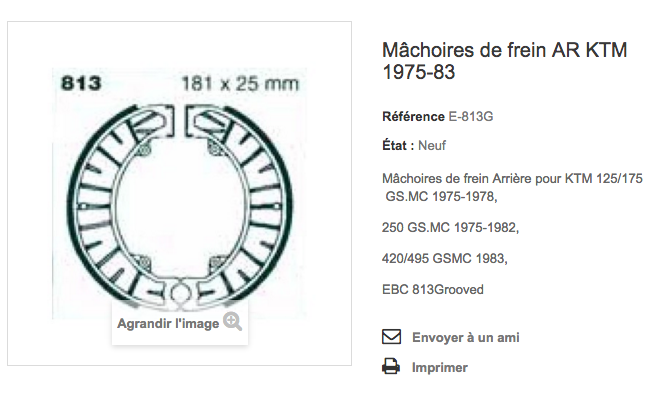

Pour l'arrière
On a donc à l'avant 130 X 30 ?
et à l'arrière 181 X 25 ?
C'est tout bon ?

Pour l'avant :
Pour l'arrière
C'est tout bon ?

En gros, oui, tu as tout bon :
Attention toutefois si tu trouves des machoires "d'occase/neuves" des modèles 83, tu peux avoir des machoires "Leleu" qui sont différents ( uniquement 250 ???).
Oui je savais que les Leuleu n'avaient pas les même dimensions, en tout cas merci pour ta réponse !
