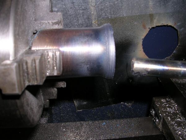

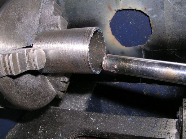

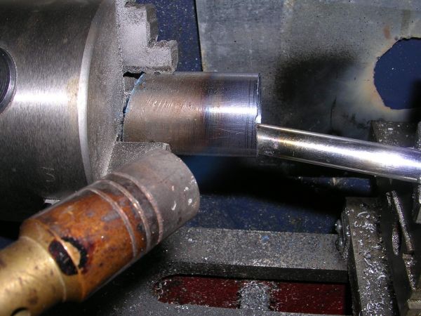

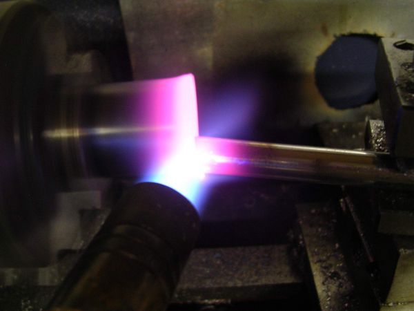

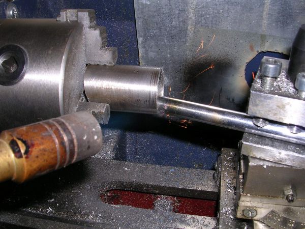

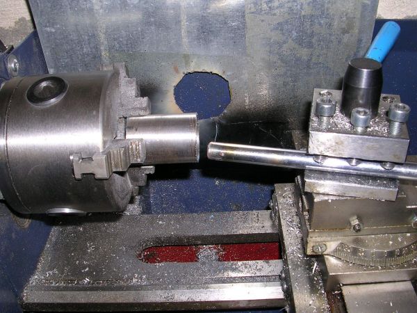

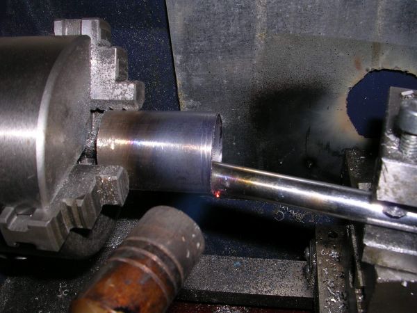

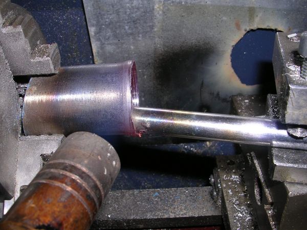

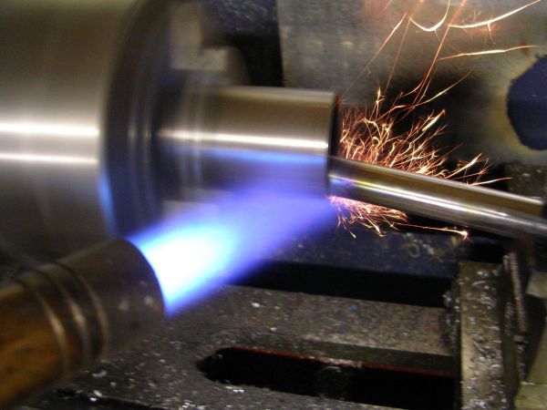

J'avais besoin de faire un bout de tube avec une partie cônique pour refaire un raccordement tube de fuite / tube absorption sur un pot de 240/78....j'ai essayé en martelant à froid, zob, nul...et pi y m'est venu une idée....
en images

et voilà...bien rond, un embout 34/28....:)

jolie..ont fait de la magie avec la fusion...sans tour c'est plus chi....mais peut prendre une réduction..faire une marque tout au tour au diamètre voulue..la pointer sur un socle ..pointer un plat épais sur le tube .chauffer le tube rouge cerise et le frapper dans la réduction jusqu'a  la marque ...marche bien quant ont a que sa:confus:mais résultat :)
Posté le 06-07-2011, à 21:31
arfff ce serait bien!!! oui, je sais, 21, mais là, c'est la première réduction, le tube de 21 intérieur et 23 extérieur vient après, faut que je fasse une nouvelle réduction après celle là...

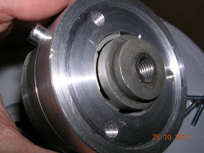

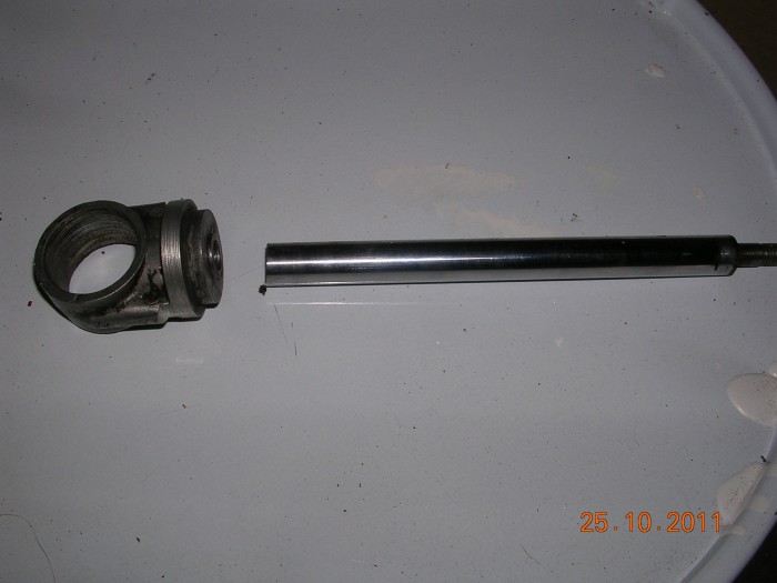

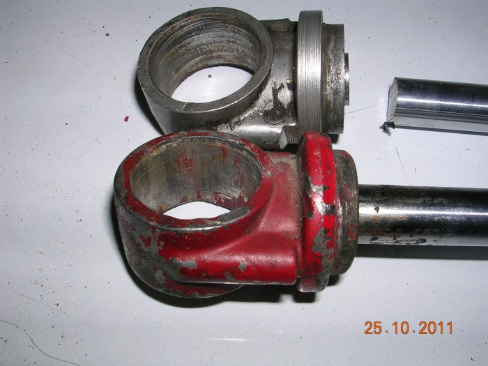

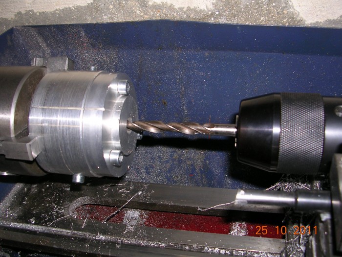

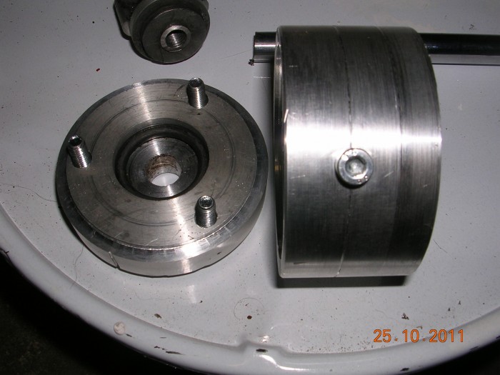

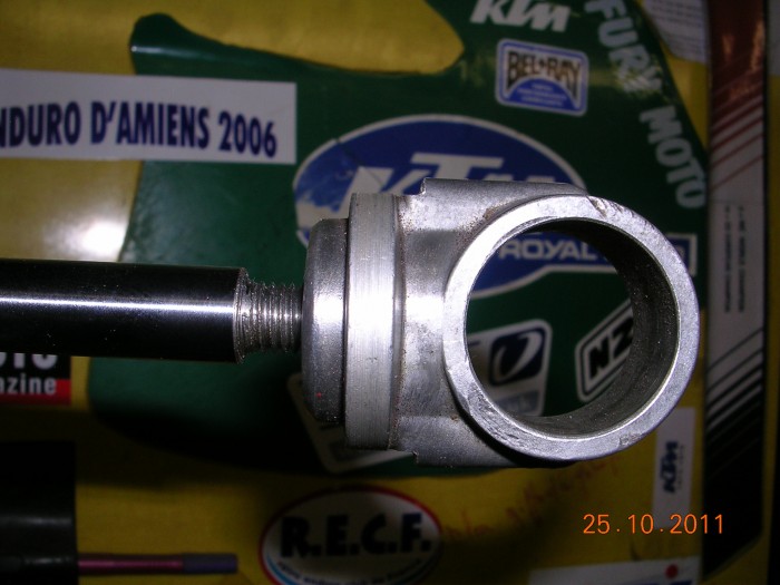

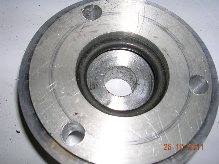

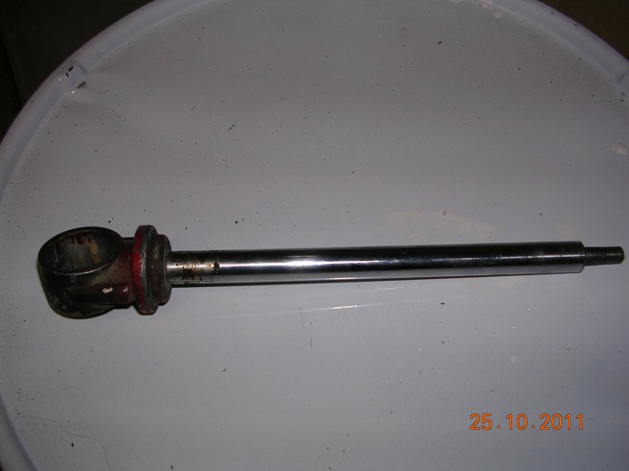

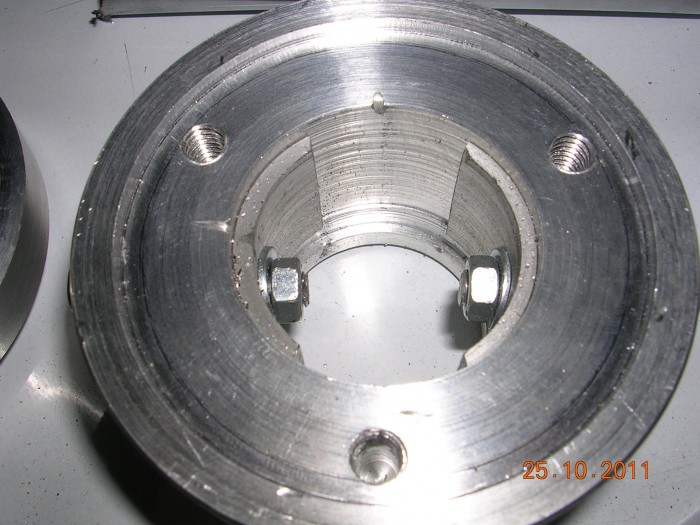

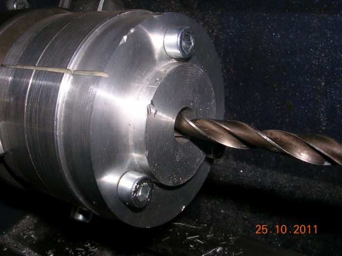

Coincé à la maison depuis 4 jours avec un lumbago terrrrrrib'......je m'occupe...pi comme aujourd'hui avec les anti-inflammatoire ça va mieux, et que de toute façons, y'a qu'en position debout que ça va......allez, une nouvelle astuce bricolage.......

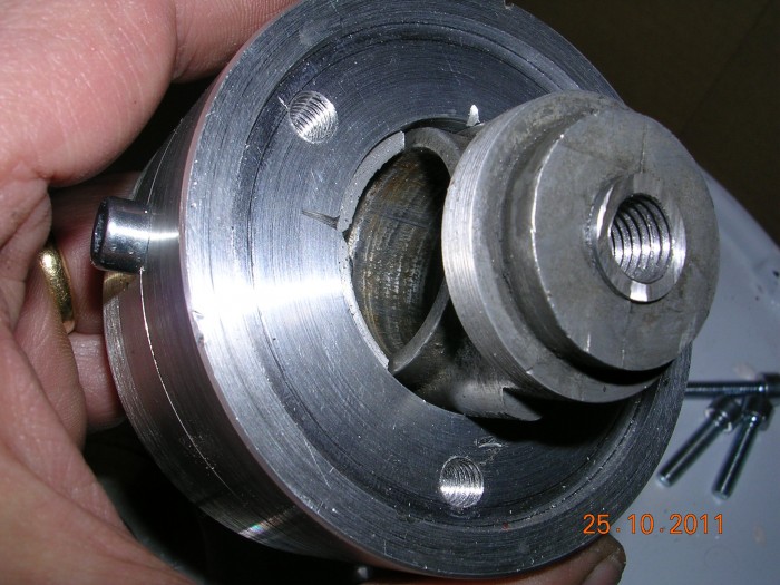

Pour refaire ses tiges de Marzocchi ou autre amortos aux têtes moulées sur la tige et indémontables.
prendre deux gros blocs d'alu de 70mm de diamètre, l'un de 20mm d'épaisseur et l'autre de 70mm, faire touplinnnn de copeaux au tour pour arriver à faire l'outillage en photo car les têtes de tiges sont impossibles à coincer dans un mandrin 3 mors.
Décolleter la tête de tige qui fait entre 31.8 et 32mm et la ramener à 31.5 de façon à avoir un cylindre parfait sur 1cm.
-Couper la tige morte et insérer la tête de tige dans l'outil.
-Mettre un gros joint torique sous le siège de la tête de tige pour avoir un effet de compression en serrant les 3 vis de l'outil
-avec un foret à centrer, amorcer le trou dans le morceau de tige resté dans la tête de tige, puis percer à 7.75 et tarauder à 9x125.
-il ne reste plus qu'à acheter du barreau de 12mm chomé rectifié pour verin hydraulique le fileter d'un coté à 9x125 et de l'autre à 7x100 pour recevoir le piston et l'affaire est jouée.....
au boulot!!!  😄

 😳 super taf.
au moins risque pas d'etre coincé quant ta besoin de refaire une pièce 👍
794794 messages 112112 images

Super boulot Patrick. Trèèèèès intéressant  😉  Faudra à l'avenir que je me penche sur la possibilité de mettre un tour dans mon garage, je sens ça  😉 Bon mais pô tout de suite hélas...

ça faisais quelques jours que je cogitais ça dans mon pieu, je pouvais rien faire d'autre que crayonner des crobars car impossible de me lever sans couiner sévère et hier comme ça allait un peu mieux et que la station debout n'est pas douloureuse dans ce cas là...allez hop, en 3h de temps, la chose était faite, ça va vachtement pas mal cette affaire, chuis assez content de moi... 😳
Posté le 26-10-2011, à 10:21
Question à 10 balles: pourquoi 9x1.25, c'est pas courant comme Ø.  🙂
