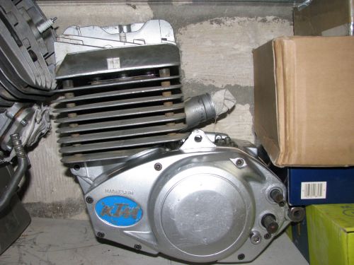

je cherche une astuce pour virer proprement et sans les massacrer les colonettes caoutchouc des cylindres 51 et 54.....y'a un épaulement de chaque coté, le trou entre les ailettes fait 10mm et la colonette caoutchouc en fait 12....du coup, c'est super hardos à virer....une idée???

bah si à nouveau sur une étagère, mais avec une planche en aglo marine de 18mm c'est pas près de plier!!! baisé une fois....pas deux....
Posté le 19-01-2012, à 15:58
18mm en contreplaqué hydrofuge (extérieur) ou en contreplaqué marine (navyrex) je suis d'accord ça tiendra. Mais si c'est en aggloméré (opeua comprimés, même en hydrofuge, ça ne tient pas la charge cette daube  😡  gaffe avec le temps ça va cintrer St Trez priez pour nous) et tu vas à nouveau avoir un moteur qui va boujouter le béton  smiley09  Sauf éventuellement avec une équerre tout les 30cm.....
Posté le 19-01-2012, à 16:09
t'inquiètes, dessous, y'a un cadre fait en équerres de 20 de section....j'y suis monté debout pour voir....
le topic des astuces bricolage
bon sur les  400 PE   et 175 250 pré 80  , les silenblocs sont relies entre eux  ,  et si tu force  bin tu les déchire
j ai trouvé une astuce pour les récupérer  indemnes   😎
j enfile des cales bizautées (  les cales en plastique  crantées qui servent a mettre  le parquet flottant   vont super   👍  👍  👍   5 € au leroy merlin   )  entre chaque aillette  , gentiment hein !!!  ca déforme  légèrement les ailettes  et ensuite avec un gros tournevis  plat  je les sors  petit a petit   👍  👍  👍
je pense que  pour toi ce sera encore plus facile  , vu qu elles sont séparées  😎
le Kanari
Posté le 19-01-2012, à 16:25
Mort de rire  😄
Posté le 19-01-2012, à 16:26
Ouf, ok, je comprend mieux  🙂 Quoi que il m'a pas semblé que l'arrêt de la cloppe t'ai fait prendre du poids donc limite la charge sur la planche suivant essais de validation donc à 2 moteurs  maxi 😂  😂  😂
le Kanari
non Fab' impossible, la colonette est d'une seule pièce et traverse les ailettes qui sont toutes percées dans le même axe....et y'a un épaulement en haut et en bas....

Posté le 19-01-2012, à 17:13
bin la   :(  :(  :(  :(
a part de faire chier  a compresser l épaulement  et le passer a chaque aillette   😜

bah tu penses bien que j'ai essayé!!! non, je crois que je vais attendre que ID composite les refabrique sur le modèle que je lui ai fourni et je les couperai carrément.....

si tu as une reponse de ID COMPOSITE ,je suis preneur pour deux de mes cylindre sur lesquelles il y en a plus
a tu essayer en trempant juste le cote du cylindre dans de l'eau bouillante de facon a ce que juste le caoutchouc se ramollisse un peu de facon a pouvoir le pousser et ensuite faire de meme pour l'autre cote 😂  😂  peut etre a developper

Tu veux te casser le fion à les changer  😳 Même si t'as des neuves, tu vas en chier une pendule à balancier pour les enfiler  smiley09

oui, ça aussi j'ai essayé sur un vieux cylindre de 125 HS......c'est sorti un peu, mais il a fallu forcer et la colonette a fini par céder. J'ai eu Ivan au téléphone hier soir, il devrait arriver à sortir la pièce dans le mois qui vient....

Oui, car j'ai sablé le cylindre et je veux le repeindre et avec ces putain de colonettes, sije peinds, je peins aussi les colonettes!!!!    🤬
non, parce que sur les neuves, y'aura une "carotte d'insertion", une sorte de cône de la longueur de la colonette qui te servira à tirer du bas vers le haut et cet effort de traction amincit le diamètre de la colonette et ça rentre tout seul.......
Posté le 19-01-2012, à 17:30
Wé bah va falloir aider et mettre la dose de gel glissintim parce que la carotte risque de te rester dans la pogne  :(
