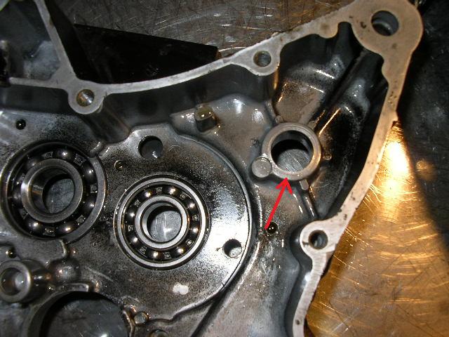

Palier plutôt que frette  🙂   . En glycodur, tu as des paliers assez fins, de l'ordre du millimètre.
www.glyco.de/fr/lieferprogramm/masstabelle...
Le logement usé est forcément ovale, d’où coup d'alésoir obligatoire.  ;)

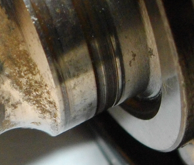

Une tof de l'usure, due au frottement du spi.
le topic des astuces bricolage

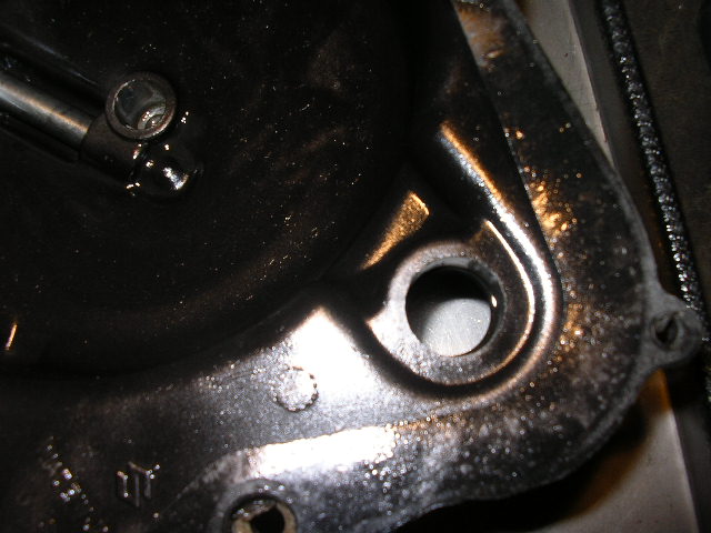

Roulement démonté, la collerette vient au fond. Faut que je contrôle que le roulement peut ensuite se monter.
Posté le 12-09-2012, à 20:59

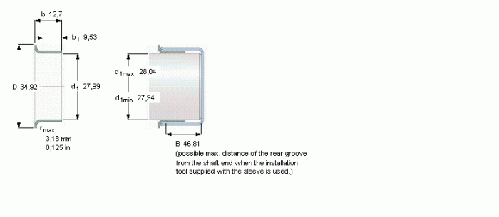

bon, manchon CR 99111. La collerette fait 35mm, le Ø intérieur du roulement est de 30mm.  :/
La collerette doit gicler.

donc  il te faut une  CR99111 ?
bon je te mets les tofs
comme tu vois très peu de matière   :(  :(  :(  :(  :(
le plus chiant cela va etre de trouver  un gars avec une fraiseuse   et le bon alésoir   et qu il me fasse des trous  centrés   :(  :(

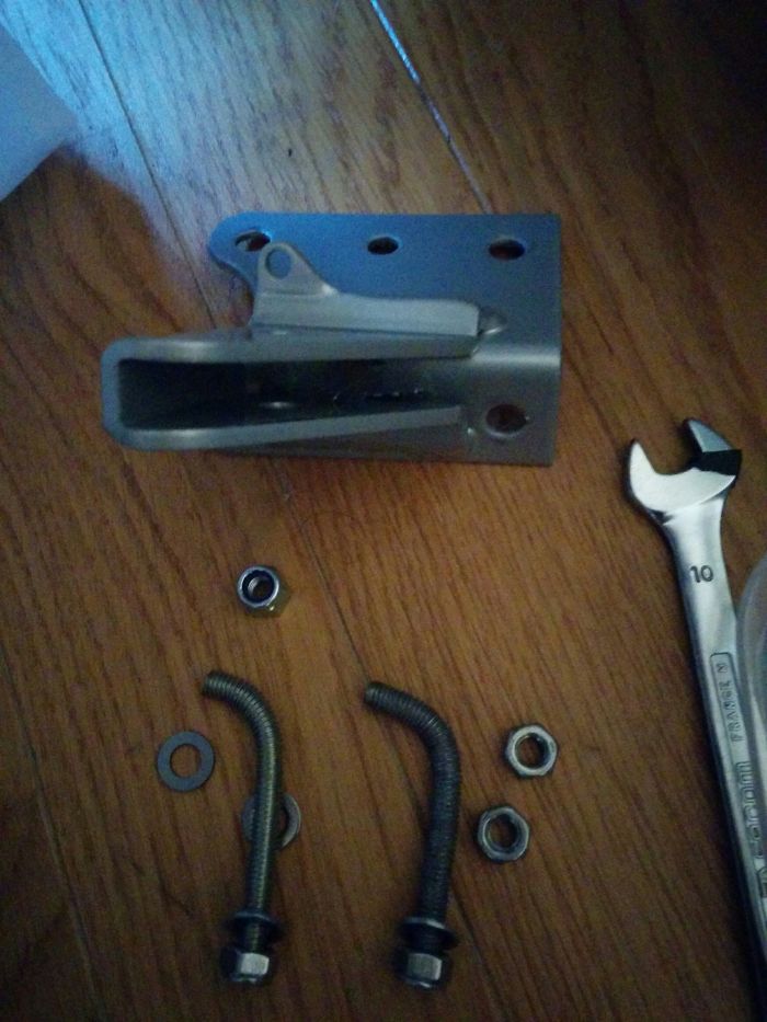

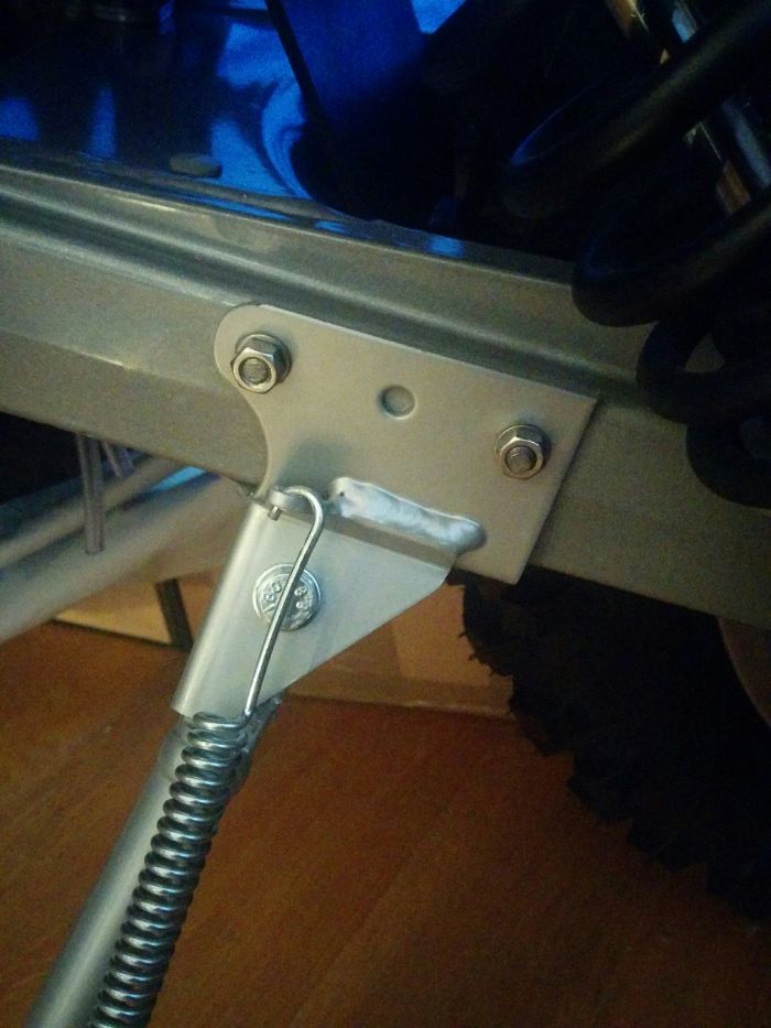

Bonne rentrée à tous, j'ai cherché comment monter la béquille sur le BO sans mettre des inserts.
Je partage ma solution avec une tige filetée cintrée. Si ça peut aider certains et il n'y a pas de risque d’abîmer l'aluminium du BO.
Voili. J'espère que ça servira....
Serge
Moto(s) : 125 gs rv 1200 gs
Posté le 13-09-2017, à 19:59
Pas mal.

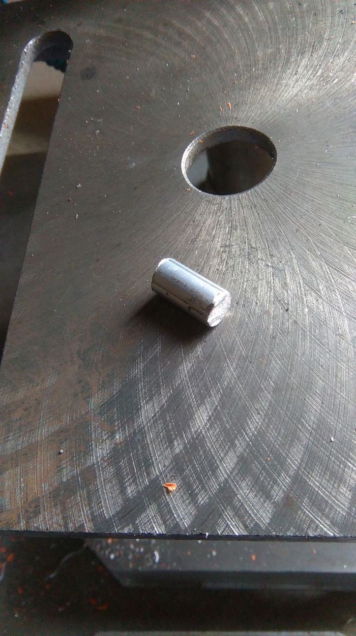

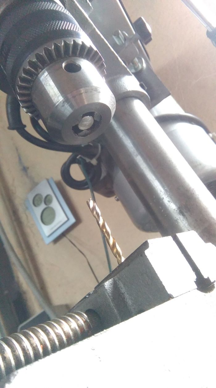

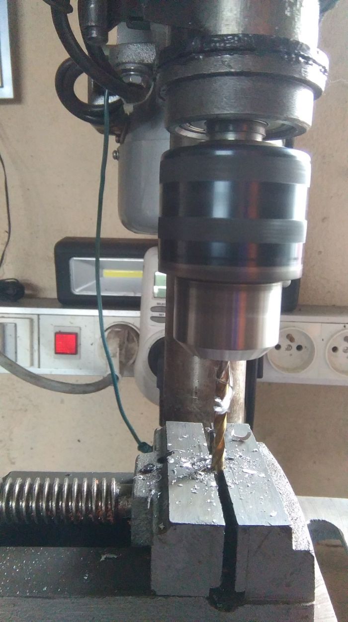

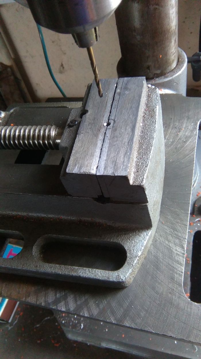

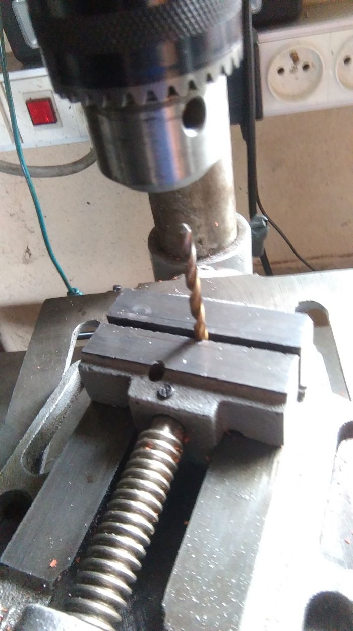

Comment fabriquer des petites entretoises, avec une perceuse sensitive:
Je commence par percer le guidage verticale, direct dans l'étau de perceuse:
Puis je coupe, dans une barre d'aluminium, ce qui sera la future entretoise.Il doit être correctement dressé, faute de quoi, le foret va jouer la lambada. Ce que je fais, à l'aide d'une lime, perceuse en rotation.

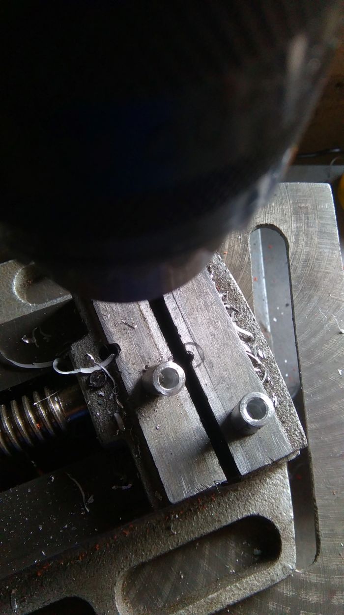

Le guide vertical est utiliser pour fixer le foret, quand au bout d'alu, il est monter dans le mandrin:

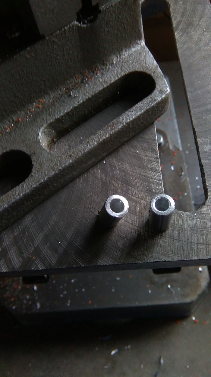

Perçage:
Le résultat,  👍
