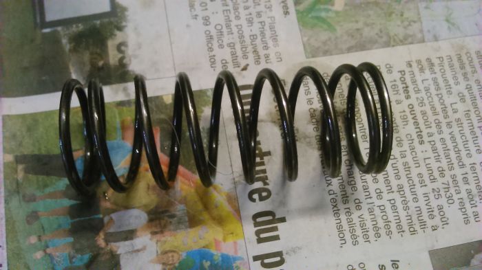

Ducoup pour les ressorts, je les ai pris sur l autre fourche mais c'était pas tout a fait les meme.
Pour les roulements de la colonne de direction, il y a aussi des autre moto vintage qui sont monté comme les ktm (bsa,...)
Moto(s) : 250
29 ans3939 messages 6565 images
Posté le 12-01-2016, à 11:51

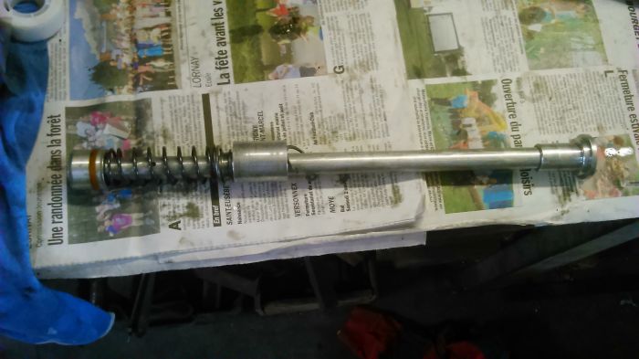

Le nouveau ressort
Restauration d'un 250 mc ktm 1980
Remontage

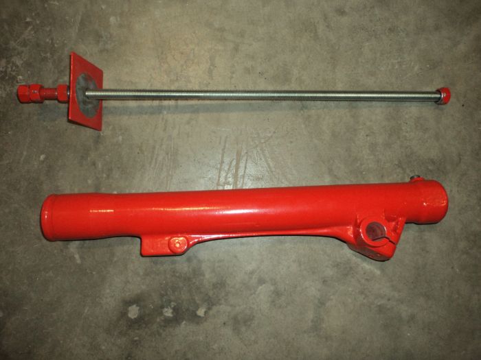

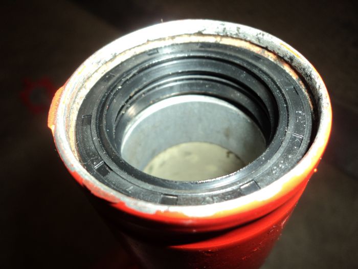

Remontage de la fourche:
Mise en place des nouveau joins spy 35x47x7 / 9, changement du joins torique de la vis de purge et changement du joins en cuivre.

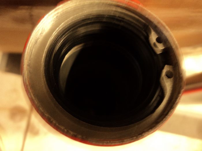

Mise en place du circlips

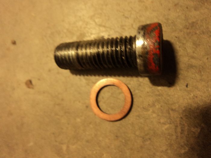

ou as tu déniché le joint cuivre que l'on voit avec la vis de purge  🤔
Carlos
Posté le 26-04-2016, à 21:03
Pour moi, je n'arrive pas a la mettre car ma fourche a été laminé par les morceaux du ressort et en la démontant j'ai du un peu forcé pour la démonté, je pense que c'est a ce moment que j'ai du rayé le fourreau.
Sa peu venir comme tu dit  GS-600-XC  il peu etre cintré mais aussi ovalisé et avoir peu être les bagues, a contrôler.
Pour le joins en cuivre, j'ai une boite de joins en cuivre pour bouchon de vidange de toutes taille, du-coup j'ai trouvé mon bonheur (Merci padré). :)

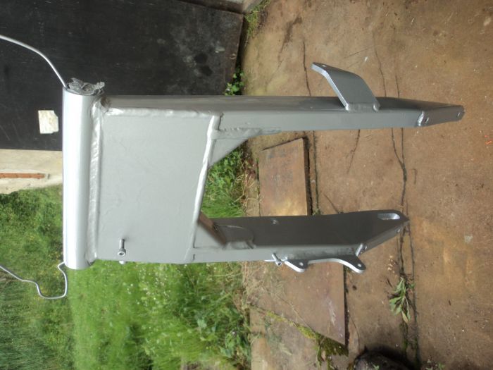

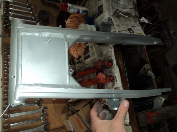

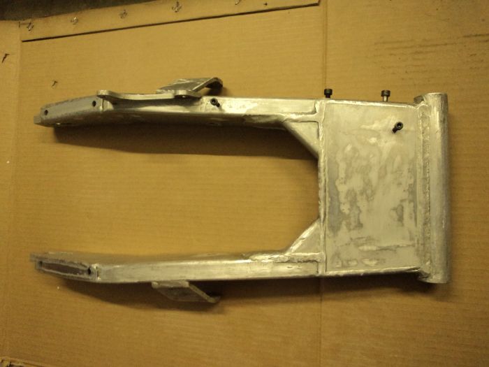

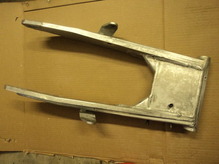

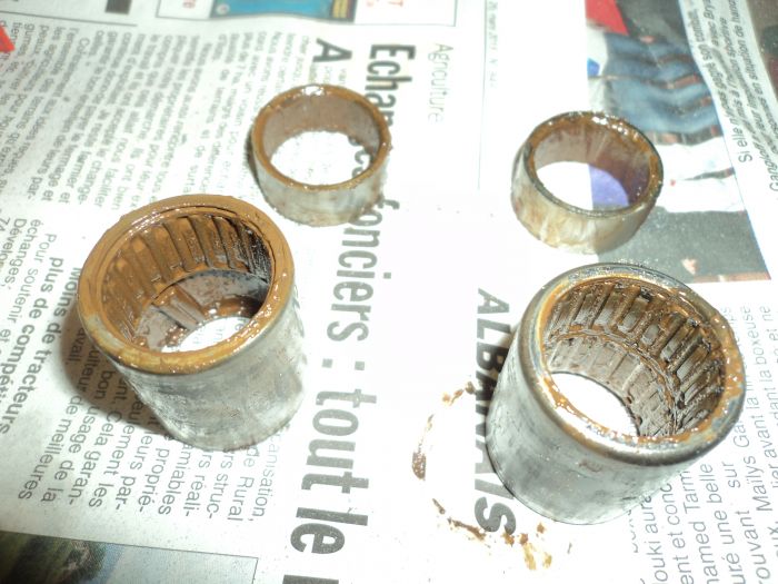

Démontage des roulement de bras oscillant:
Ponçage du bras oscillant :
Peinture du bras oscillant : (après garnissant)
Peinture ral 9006 (gris) :

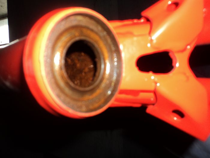

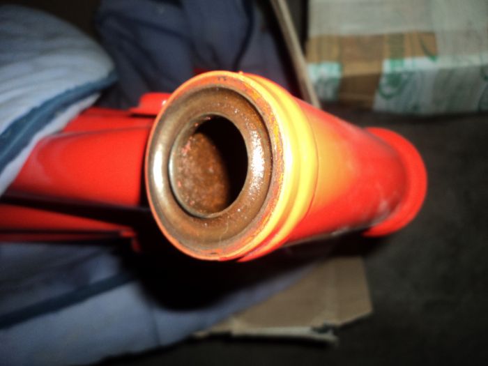

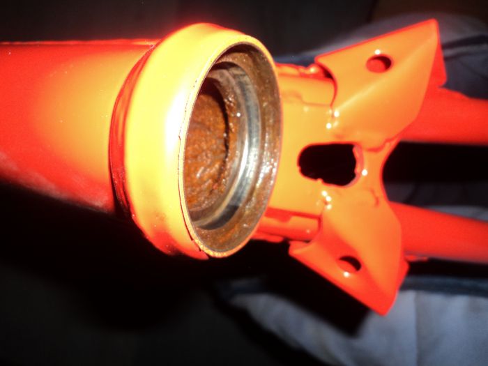

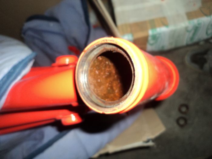

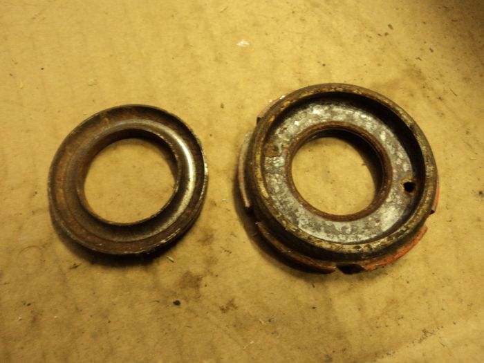

Démontage des guides de roulement de direction:
Sur le cadre:
Deux coup de chasse et le tour est joué.

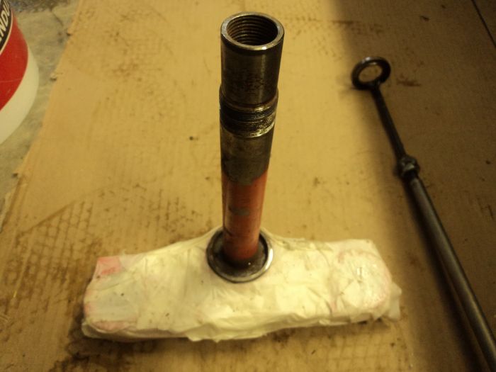

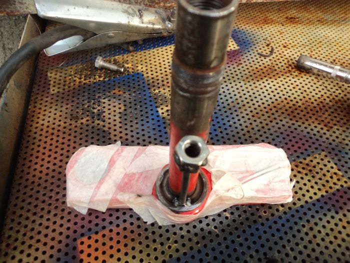

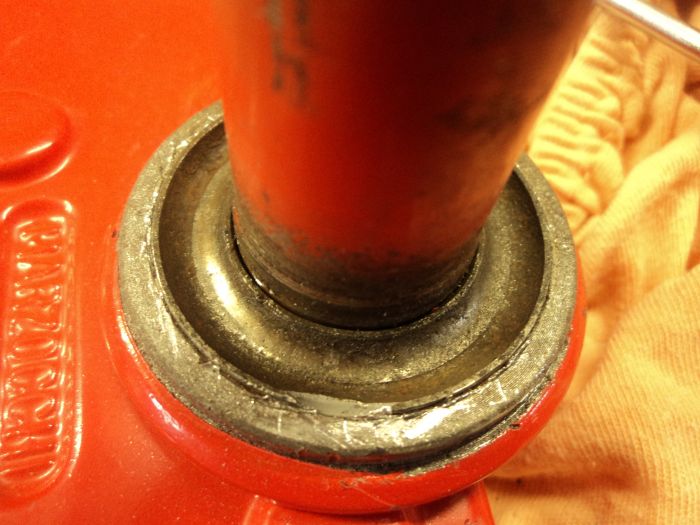

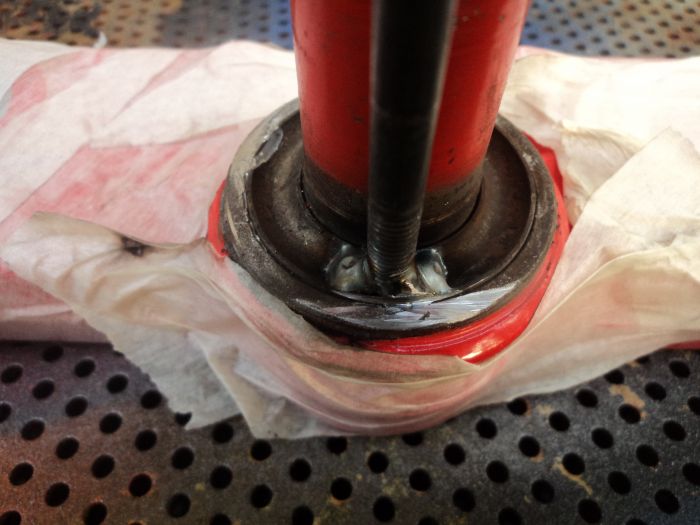

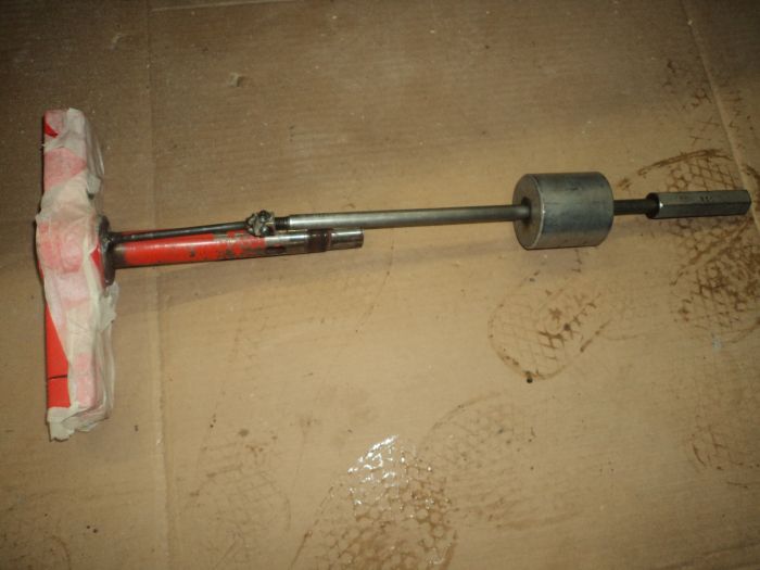

Sur le T de chourche:
J'ai souder une tige avec un écrou pour accrocher, l'arrache roulement a inertie.

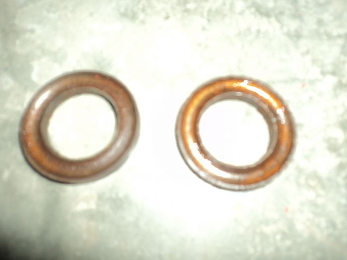

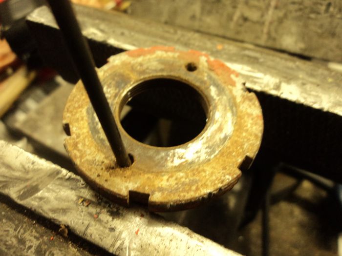

Sur l'écrou:
