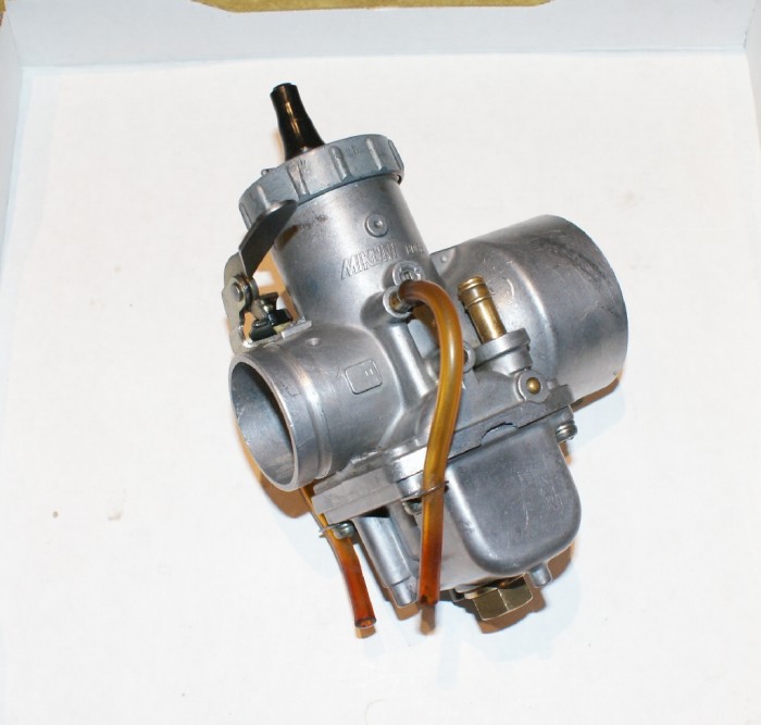

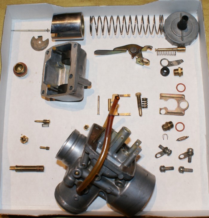

Pas beaucoup de temps, aujourd'hui. J'ai démonté deux carbus, un Mikuni VM38 et un Dellorto PHM38NS.
Le Mikuni était monté sur la brêle. Il n'était pas trop sale, mais il commençait à se gommer.
Le Dellorto, lui, l'est complétement. Toutes les pièces internes sont prises dans une sorte de vernis.
Le gicleur de starter était cassé dans le logement, dans la cuve. C'est certainement la raison de sa mise au rebut.
C'est pourtant celui que j'aimerais remonté. Il est équipé d'une pompe de reprise. Le Mikuni n'en a pas.

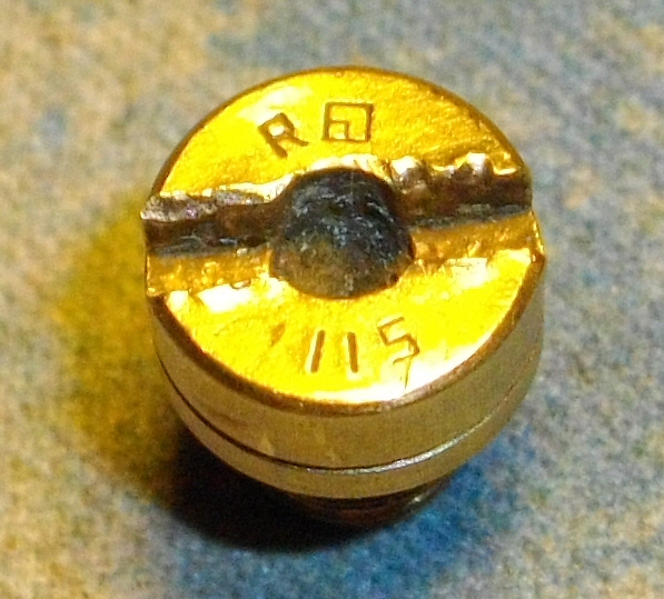

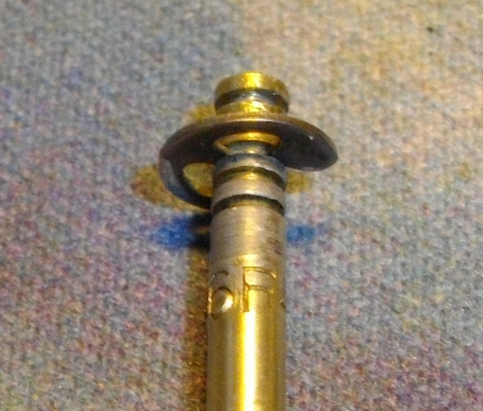

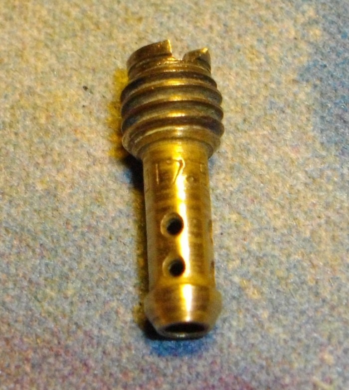

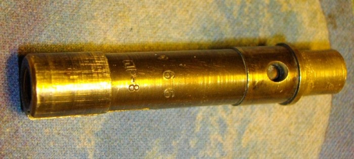

Une chose m'interpelle, la taille des gicleurs: GP:115; GR:17.5 ; aiguille: 6F4
Ça me semble bien trop petit, pourtant la bécane tourne avec ça!! 🤔

Puits d'aiguille 166 Type P-8

mhhh ça sent le travail propre ça!!! et le Dell, pas moyen de sortir le gicleur de starter??
Posté le 10-06-2013, à 09:12
Pour être vraiment propre, j'aurais pu changer les joints. Mais avant, je vais essayer de remettre en état le Dellorto.
Un PHM38NS neuf, c'est 235e, pas vraiment donné. À voir le différentiel avec l'achat des pièces d'usure du 38. Si tenté qu'il soit récupérable.
Je me demande si les gicleurs du VM38, n'auraient pas été "agrandis". Il y a deux méthode de référencement des gicleurs chez Mikuni. Certains sont désignés par le Ø. Mais majoritairement, c'est un débit qui est indiqué.
Même si l'indication porte sur le Ø, ça reste bizarre. Un GP à 115 et GR à 17,5, ca fait vraiment trop petit pour une grosse gamelle, peu vorace, c'est vrai, mais pas à ce point. 😳

Pas d'idée concernant les gicleurs?  🤔  je connais pas les Mikuni ou n'en ai qu'une connaissance livresque. 🙄

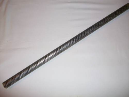

Tiens à propos d'absorption... ou trouve t on le fameux tube perforé??? Je vais sans doute me relancer dans la fabrication d'un silencieux.   Pour celui que j'avais fait pour la KTM (et jamais monté) j'étais parti d'une base de pot de kart 250 2 tps...

À fabriquer en DIY,  🙂
Tôle perforée de chez Perlin Pinpin, enroulage sur mandrin ad-hoc, point de soudure et basta.  😀

je ne connais pas le prix chez perlin pipin, sinon là
ktmklassiker.fr/fr/boutique-catalogue?page...

Oué, mais 25mm, c'est pas le bon calibre pour Bertha  🙄  Il lui faut du plus gros.  😉   😄  😄
Je vais m'en occuper, j'ai ce qu'il faut.  👍  👍

oui c'est plus pour du 2 temps  ;)
Posté le 11-06-2013, à 21:04
Le tube proposé est plus qu’intéressant. La plaque de tôle perforée n'est pas donnée, que ce soit chez Pinpin ou Castou.  😀
