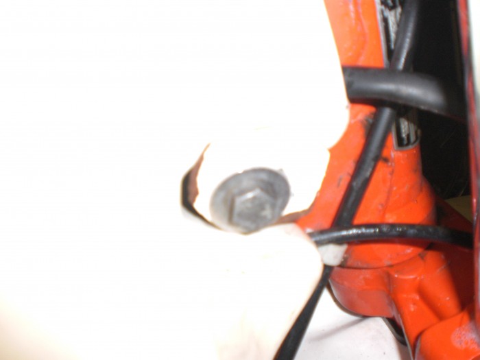

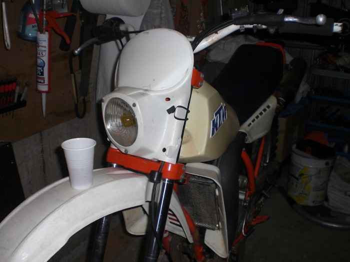

Bon , y'a ben fallu attaquer le chantier

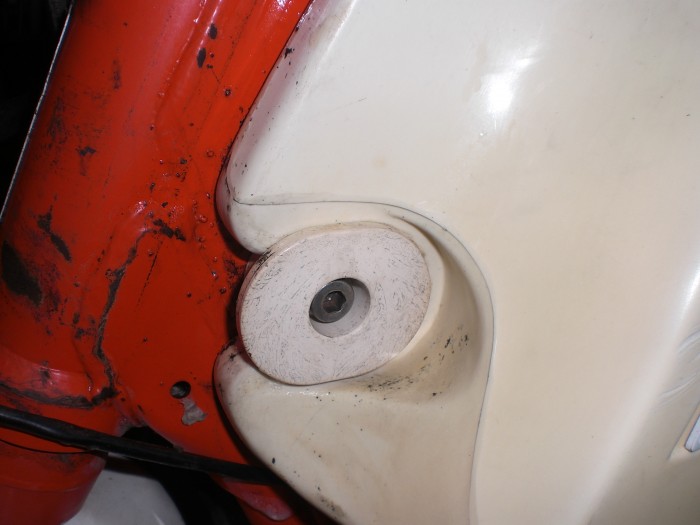

a quoi sert ce truc vissé dans la plaque phare ?
Les fix de reservoir , d'un coté , c'est glop....
De l'autre, c'est un peu la loose . Ou peut on trouver ce truc ?

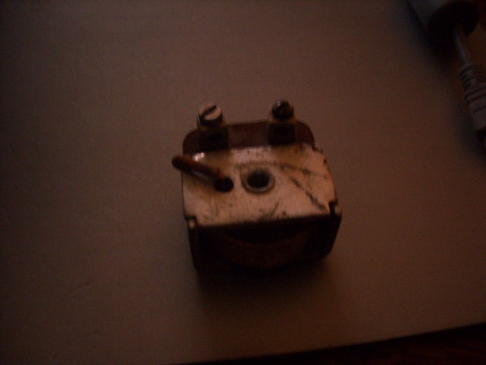

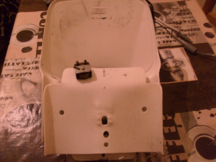

salut ,
peux tu m'indiquer ou se fixe le régulateur (la bobine ) dans la plaque -phare ?
Posté le 14-07-2013, à 19:46
Je ne sais pas où il se fixe, par contre, je vois qu'il est cassé. Si la deuxième extrémité de la bobine n'est pas accessible, il est mouru.  :|
c'est le miens qu'est mouru, ou celui de jepee ?
Posté le 14-07-2013, à 23:51
Sur ta self, il manque une borne, visible sur la photo de jp. Le fil qui sort presque au centre de la self.
Cette self (bobine) vient en série avec les veilleuses, quand elles sont seules à être allumées.

Posté le 15-07-2013, à 07:50

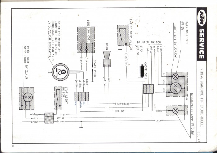

Elle ne sert que lorsqu'on éteint le code ou phare, afin de protéger les ampoules de veilleuses.
Leur puissance, bien plus faible que code ou phare, fait que la tension remonte et peut les claquer.
Si tu simplifies le câblage, et laisses que le code/phare + feu rouge, elle peut être supprimée. Marquée "choke coil" sur le schéma. Il reste, toutefois, un risque que ça claque en passant de code à phare.

C'est drôle comme les choses sont simples pour certains  ;)
Félicitations à GS pour ses shemas super clairs et explicitent  👍

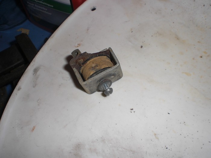

Please , ne m'oublie pas pour la bobine , depuis le temps que je veux la remettre .... dernier truc c'est la tienne qui est "mout" car il te manque une patte .
je suis un peu perdu la  🤬 . Tu veux une photo de ma bobine incomplete? Moi pas comprendre :/
Posté le 15-07-2013, à 21:38
Non  juste de l'endroit ou été fixé ta bobine afin que cela me donne une idée pour fixer la mienne dans la elba ....
Posté le 15-07-2013, à 22:34
la , j'ai tout compris , il mùe semble qu'elle etait fixee sur une des 3 vis a l'arriere du bloc optique , mais je verifie tout ca des que possible . C'est con, je viens du garage ou j'ai fait un petit tour pour tout bien ranger
Vu que j'ai tout demonté et disséminer, j'espere me rappeler du truc  😳
Posté le 15-07-2013, à 23:03
fort probable vu que j'ai aussi la plaque oldie et qu'il n'ya aucun petit trou dans  le plastique ,mais  j'ai bien 3 vis qui retienne le bloc optique mais comme j'ai tout démonté il y a fort  longtemps impossible de savoir sur laquelle c'était ?....
Il y avait  -trés rarement - un cache qui se positionnait  derriére le bloc optique dans les elba  (etg cela m'aurait arrangé de l'avoir ) afin de plaquer les fils et ne pas géner le passage des cables ; j'aurais pu fixer la mienne dessus , la il va falloir que j'en bricole un  :/

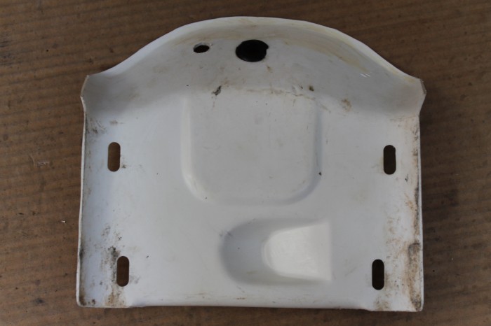

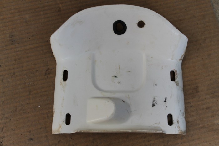

Posté le 18-07-2013, à 23:12
Salut ,
voila a quoi ressemble le cache :
en fabrication locale ,mais c'est assez ressemblant et de toutes façons c'est une piéce rare :/
j'ai fais plusieurs trous afin de faire les réglages des faisceaux .
Posté le 19-07-2013, à 11:37
Salut JP , j'en ai un de cache d'origine pour la plaque phare si tu veux que je te l'envoie pour faire un modèle et pouvoir en fournir aux membres d'addict il n'y a pas de soucis .
