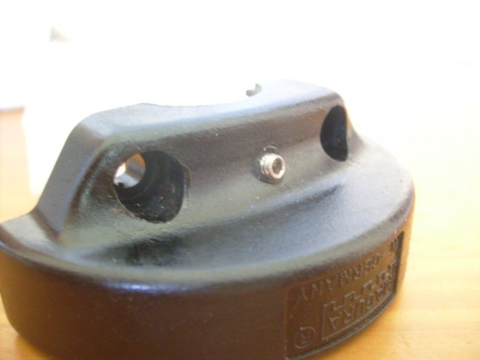

Un petit bricolage pour tout ceux qui ont une poignée de gaz "plastique " 314   .C'est un blocage qui est installé d'origine sur les poignées de gaz DOMINO  commando (swm ) et qui empêche celle -çi de tourner intempestivement ( sauf en cas de gadin of course !) un petit  BTR vissé dans le corps de la demie coque et qui prend apuie sur le guidon  👍

y'a le pour et le contre JP, la mag314 de ma 125/83 était modifiée ainsi... :cry:  mais si effectivement la poignée ne trourne pas sur une chute, elle se fend au départ de cette petit vis...
J'ai dû changer la mienne pour cette raison... smiley09
Posté le 08-07-2013, à 19:33
Y'a du pour et du contre  ,mais surtout il ne faut pas serrer la vis comme un "taban" ! C'est un juste équilibre entre une pression de serrage ( surtout sur un guidon alu comme dans mon cas ) afin d'immobiliser la poignée  et ne pas l'empêcher de tourner en cas de chute  ;)  Perso je suis tombé et rien ne c'est passé : merçi les embouts de guidon  👍

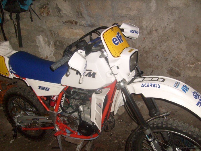

Bon ! Puisqu'il est déçidé que je n'arriverai pas a me déconnecter ce soir ,voila des acerbis de 83 ( eh oui ) , le modéle dont tu parles vient des US  et les gars ont commencé a l'employer lors des "alligators " ,perso je trouve ça trop moche  même si c'est efficace vu que c'est en aluminium

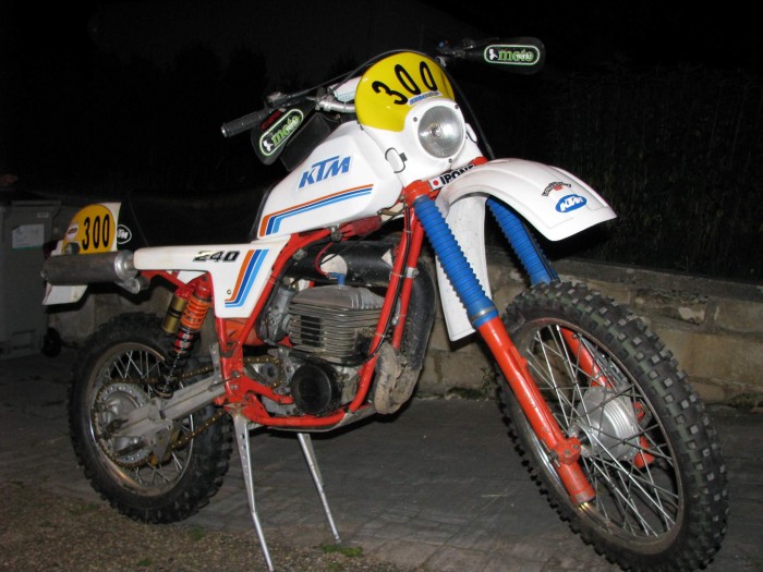

Et en plus ça marche bien  😂 ! J'ai remonté mon radiateur (qui ne me semble pas réparé malgrés un mois d'attente  :/ ) fait un galop d'essaie  et me suis fait surprendre ,mais c'est que du bonheur cette bécane ....sauf quant le joint de pompe se met a pisser  :cry:  :cry:  :cry:  :cry:  :cry:

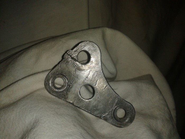

pas trop le temps de m'occuper du bestiaux, j'ai deniché une "failure" sur une des pattes moteur . Faire souder ou en refaire une , c'est du taf ......

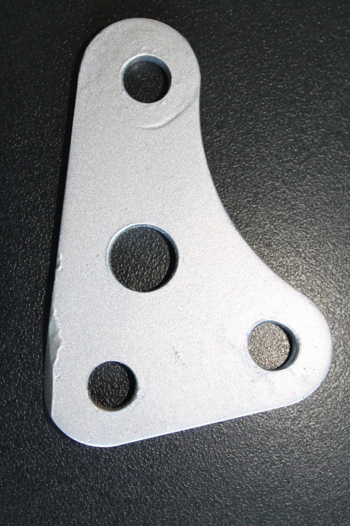

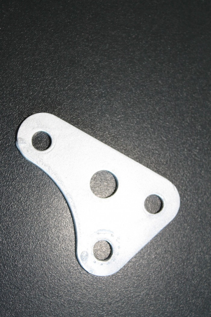

Bonjour Redsun , j'ai du rab en pattes de fixation moteur qui ressemble fortement à la tienne .
Elles étaient montées sur un 240 GS de 84 .
Si tu en à besoin fait moi signe .
Celle là est en alu sinon j'en ai deux autres en métal .
A plus
Moto(s) : 125 GS6
Posté le 11-07-2013, à 10:18
 👍  elles sont bien chouettes en plus . Je regarde cela ce soir et te confirme quelques cotes pour etre sur de notre coup . Et pis tu me diras le prix  ;)
Posté le 11-07-2013, à 10:36
C'est pas une histoire de prix je vais pas mourir pour un timbre  ;)
En alu je n'en ai qu'une et deux en fers que j'ai peint en gris comme celle de la photo .

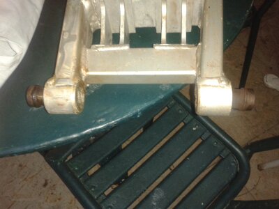

Ce soir je suis passe boire l'apero (hips) , mon pote christian , le roi des mecanos de l'ouest lyonnais a reussi a sortir les bagues de bras oscillant . Je burinais comme un con , lui a buriné aussi , et en fait , il a retiré avec un couteau au bout courbé les toriques coté inter et tout de suite, cela a ete mieux
pas trop pourri , un bon nettoyage/graissage et ca repart  👍
