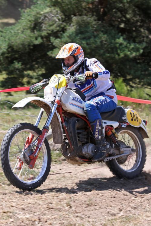

1 durcir les öhlins, un poil trop souple l'an passé à Auroux (voir photo)

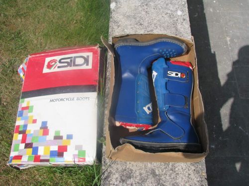

tes alpinestars sont d epoque ou recentes??car je commence a regarder les equipements ......il me tarde de la faire rouler j attend les pieces de chez andre ;pouvez vous me dire a peu pres les delais,quand vous avez commande chez lui.

non c'est des récentes de 15 ans quand même, mais bon....
en pricipe si mon cordonnier tient ses délais, je devrais rouler avec ça, des Sidi neuves des années 80, mais dont le bourrelet supérieur a pourri et que je fais changer....mais rien de sûr, sinon, ce sera avec les Tech10 2010 toutes neuves...
