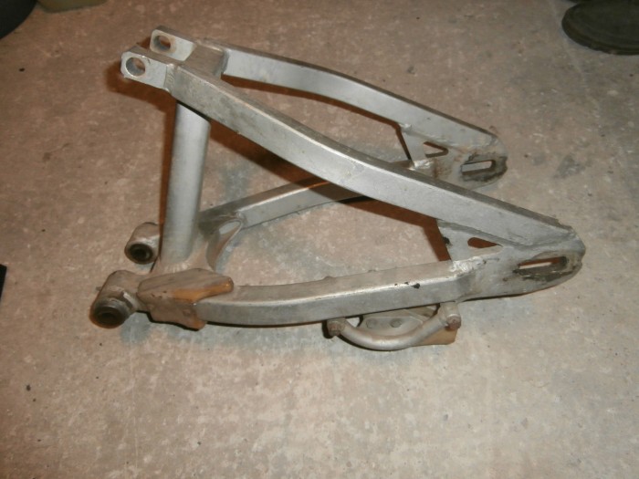

Bon rentré de chez ma belle mère, je reprend les choses sérieuses  ;)  Réception d'un très beau bras oscillant de YZ 79 qui lorsqu'il aura subit la préparation nécessaire pourra être monté sur la mimix  😉
- adaptation des douilles en place
- polissage vernissage
- ajout d'un ergot pour maintenir en position de la flasque de frein AR
- tronçonnage d'un axe de roue AV de DTMX pour servir d'axe de fixation du cantilever (liaison amorto)
A faire aussi changement du patin de chaine un peu fatigué  ;)

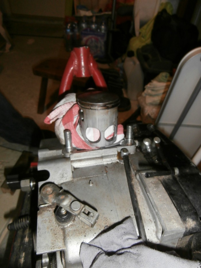

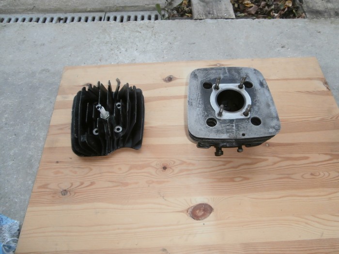

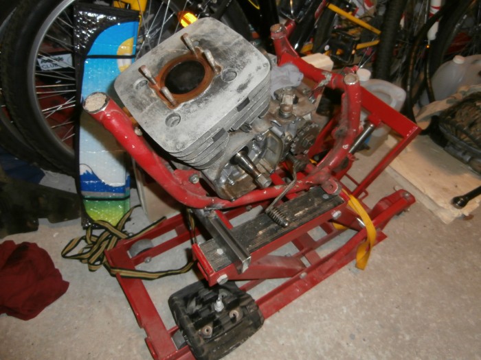

Bon, j'ai mis le moteur d'origine sur mon "moyen de démontage".

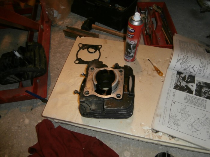

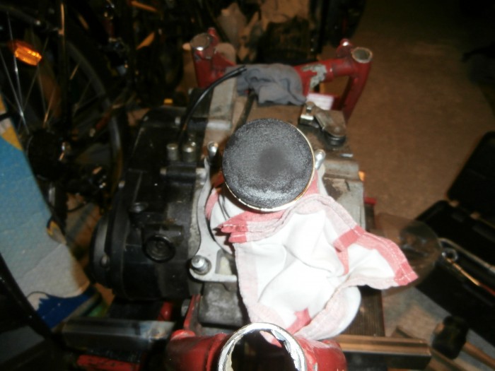

1) on enlève la culasse : joint propre, mais calotte de piston bien encalaminée...

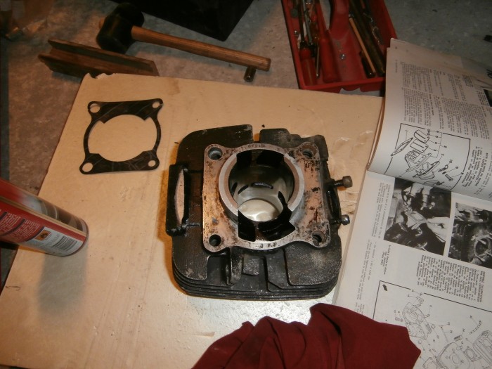

Ensuite on enlève le cylindre :beau cylindre nickel,

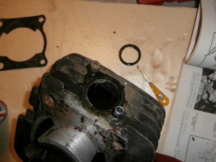

je vire le joint de l'échappement et le joint d'embase, je mettrais des neufs au remontage.

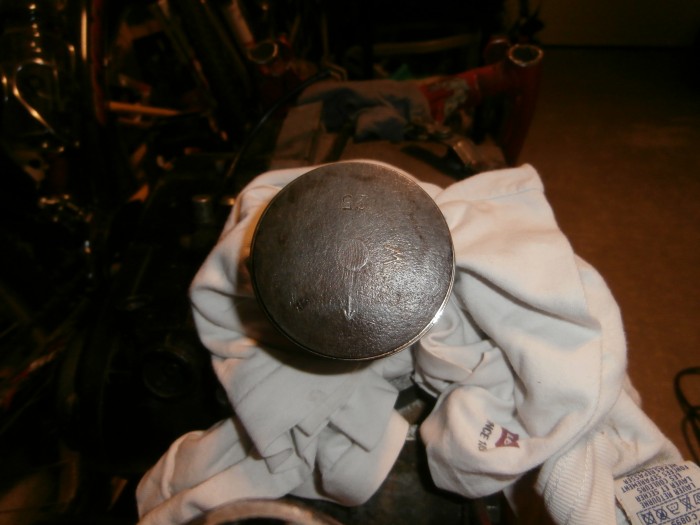

la calotte du piston a besoin d'un nettoyage
c'est fait, c'est un beau Wiseco forgé en cote +0.25

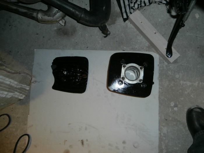

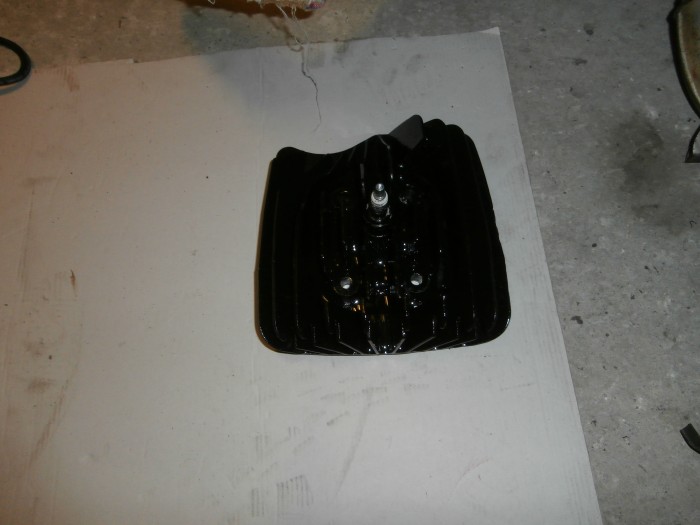

préparation de la culasse et du cylindre pour la peinture
pis après peinture... ça sèche...
Bon demain on démonte l'embrayage et on change les spis fuyards... enfin si j'ai le temps ;)

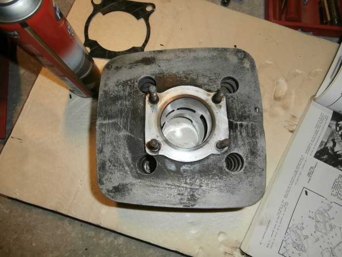

Dis mon Pat c'est quoi ces lumières retouchées à la Dremel façon Ed' Bracam  😳  😉 Va souffler ce moteur avec un pot vide, un silencieux DEP et un gros gicleur dans l'carbu  😉
Bon je vais quand même pô monter le carbu en 28... 😄
Posté le 04-01-2014, à 16:47

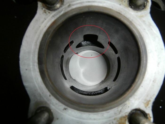

OUAIP! le piston a des gros yeux tout rond. Faudrait voir si le cylindre a ete retouché en consequence coté transferts et lumieres .
Tu aurais une photo du cylindre coté embase?
Posté le 04-01-2014, à 17:03
J'ai ça, mais pas grand chose visible, je ferais d'autres tofs quand il sera sec....
Posté le 04-01-2014, à 17:06
c'était avant que j'ai nettoyé la portée de joint avec le décap joint loctite...
là c'est après...
puissant le basard
Posté le 04-01-2014, à 17:20

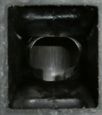

Il semblerait que le cylindre ait subi aussi des p'tits coups de dremel pour que l'admission soit optimale et corresponde aux lumières retouchées sur le piston  😉
vue côté clapets
