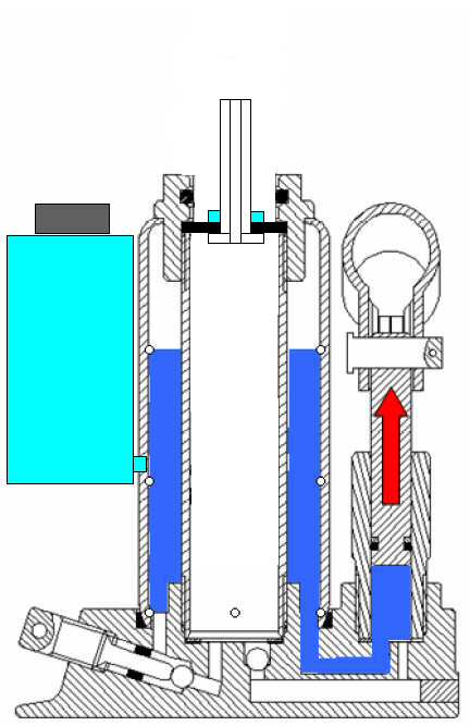

salut comment fait on une pompe hydraulique avec un cric ?
on met le fluide en pression ,ok , doit on donner des petits coups de maillet au tour de l'impact ?
comment étanchéifier le bouchon du résé?
loic
Posté le 20-01-2011, à 21:25
Un vieux maitre cylindre conviendrait peut-être. :P
Les modifs sont assez conséquente sur le cric.
il faut démonter le cric et mettre un bouchon à la place de la colonne.
Ensuite installer un raccord et une conduite HP sur le bouchon, pas sur le corps du cric car il sert de réserve d'huile.
Si tu remplit au préalable le réservoir ainsi que la canalisation venant du cric, le volume d'huile interne du cric devrait suffire.

j'ai un vieux cric chandelle que je vais essayer de dépioter . le bouchon je le soude et le tarraude?
puis mise en place d'un flexible?

Voila comment je vois les modifs:
Une grosse rondelle sous la tête avec joint et raccord.
Et une réserve additionnelle sur le trou de remplissage.
De cette façon, tout est réversible. :P

merci tres beaucoup pour le super croquis!!!!!!!!
je vais me lancer dans la modif
