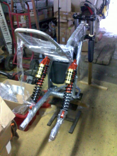

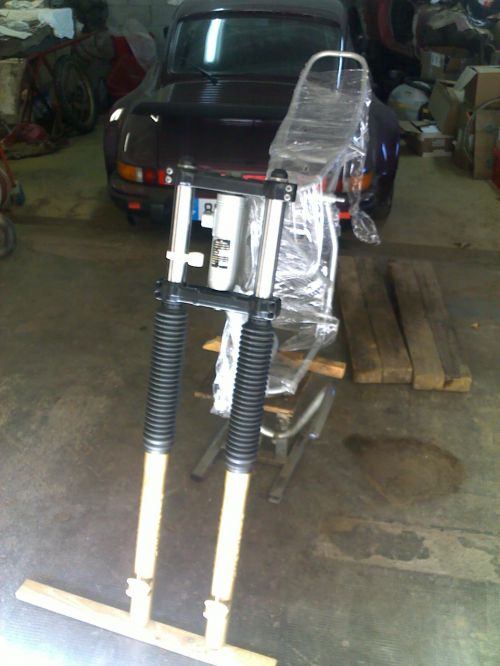

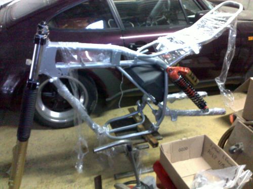

Tiens, quelques tofs de la motobineuse que mon Frère restaure......rustique la conception suédoise:
mais bien zooli quand même... :)
Posté le 11-04-2011, à 13:01
C'est sous cellophane, comme le jambon !
C'est quoi derrière précisément ? Une 3,2 l turbolook ?
Posté le 11-04-2011, à 18:18
Les Ohlins sont tout bô 🙂 La peinture époxy neuve aussi!
Joli aussi l'aubergine à 4 roues :P
C'est un modéle 81 ou 82 ? enduro ou une cross ?
Sympa une suédoise ! :)
291291 messages
Posté le 12-04-2011, à 20:18
la Husqvarna, c'est une 240 WR de 82, la porsche, c'est effectivement un moteur de 3.2l monté dans une caisse de 1967 (si ma mémoire est bonne) relookée.
Posté le 12-04-2011, à 21:29
ahhh donc la WR82 remontée façon 390, c'est normal, le frérot semble aimer les bidouillages pas historiques!!! 😄😄😄
291291 messages
Posté le 13-04-2011, à 09:04
Ouaip, l'aime pas quand c'est trop simple le Frérot, pour les olhins, il a gardé les foureaux et ressort des 82 et remplacé les mécanismes par ceux d'une paire d'ITC dont il a raccourci les tiges et les systèmes de frein interne.....on verra bien si c'est fiable et efficace sur le terrain.... :D
