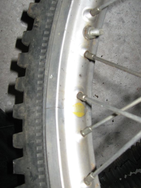

Photo de la roue avant dont la jante est fissurée. A votre avis  réparable  ou non. Bon dans tout les cas de figure je me mets en quête d'une jante AV...

Comme dab, fissurée à la soudure. Réparable, puisque soudée à la fabrication. Reste le coût de la soudure.

Merci JP 🙂 Je me rancarde auprès d'un des vendeurs, mais p'têt que je vais attendre Elbeuf... Une jante vaut mieux la voir de visu pour en vérifier l'état.

salut
la vis petée , pas grave
soude sur le métal , fais une excroissance , puis joues de la pince multiprises ou étau , ça doit venir
le jantes se ressoudent ,et se rectifient aussi apres soudure
sans risque pour moi

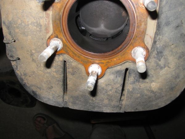

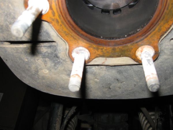

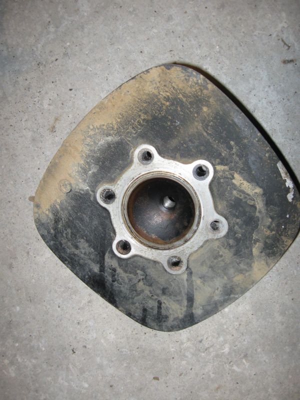

Au chapitre des bonnes nouvelles : le piston et le cylindre sont très propres et en cote d'origine 🙂 culasse nickel.
Juste un peu de calamine que je vais nettoyer. Par contre le commande d'un kit de joint complet va être nécessaire, je vais aussi changer tous les spis et vérifier l'état des roulements voir si le changement est nécessaire ou non. Next week démontage de l'embrayage , là je pense qu'il va  avoir  un truc qui cloche ( sans jeux de mots) car pas de résistance sur le levier qui reste sur la position sur laquelle on le met manuellement ...

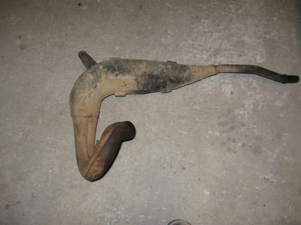

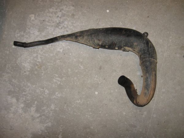

Echappement oxydé mais très propre, devrait être nickel après un lèger polissage et une nouvelle peinture HT.

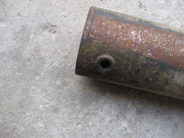

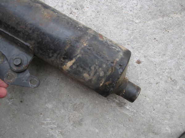

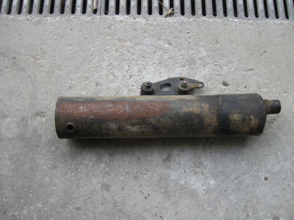

J'ai jeté un œil à mon silencieux, et j'en ai extrait un petit bout (2cm) de tube perforé. J'ai jeté un œil (l'autre ce coups là) dedans avec une micro lampe, c'est le bordel; pas un poil de laine (ni de cul d'ailleurs) et des chicanes qui ont souffert le martyr , sans doutes défoncées (nan pas par Strauss Khan) à la barre à mine... Ce machin ne doit plus étouffer le moindre son!!! Ce silencieux a subit des modifs non conventionnelles que la loi et les tympans réprouvent...

la jante  si tu la fais ressouder  faut aussi  la faire  anodisée !! donc  ca va te couter  bonbon  !!
des roues de PE  on en trouve a la pelle   sur les bourses   a pas cher  :clin:
les rayons  de roue AR  , j en ai  , dit moi   c est les quels  ( interieur ou exterieur  car l angle est différent )
la vis cassée , tu perce un trou   et un coup  d extrateur  :/  ca va venir  tout seul  c est de l alu

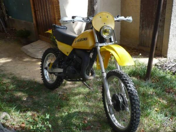

Fred a écrit :
Bon ça y est le Fred revient aux affaires 🙂 Plus d'enduro dans le garage depuis ma séparation houleuse avec ma 240 GS 81 et les suites de ma figure de style à Beauval. Ca ne pouvait pas durer.
Je viens de rentrer une 175 PE 1980 :D :bise: Voilà qui va faire plaisir à Fabrice.
Je vous présente  la bécane brute de décoffrage, je viens d'aller la chercher (merci au passage à Pascal pour son accueil sympa 🙂 ).
Beaucoup de boulot mais c'est pas pour me déplaire (le carbu et les cables -neufs au demeurant- m'ont été donnés aussi même s'ils sont absents sur les photos). Bon quelques déconvenues en arrivant at home : le levier d'embrayage (au niveau du moteur cause pas de cable en place) se manœuvre sans résistance ni effet ressort... Aie :pleurs: Et les amortisseurs ont les tiges piquées donc de nouveaux amortisseurs seront nécessaires. Donc si vous en avez une paire (d'amortisseurs bien sur , je vous vois venir les loupiots :clin: ) en entre-axe 400mm je suis intéressé.
Côté cadre une patte support de plaque latérale est cassée et il me faudra en refaire une et la souder avant d'envoyer le cadre à l'époxy.
Bon sinon Fabrice me fera les remarques nécessaires, je suis preneur de ses conseils avisés (oui je sais le silencieux à une drôle de tronche va falloir que je me penche desssus).
