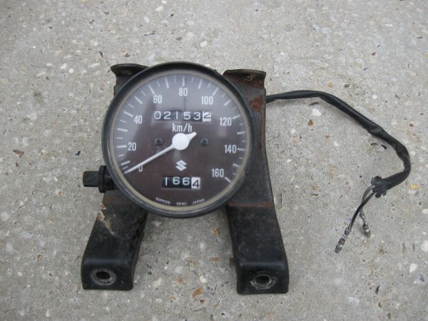

Bon bah à propos de trésor en voilà un :)
Je viens de recevoir le compteur de ma PE avec son support :)

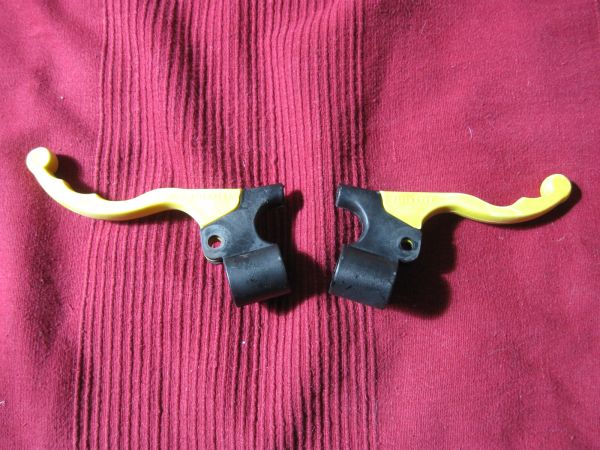

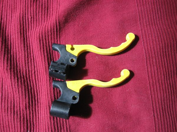

Sur la moto  étaient montés des leviers courts "Stilmotor". Est-ce raccord 80's, peut être... mais le levier d'embrayage est plus long que celui du frein :hein: 😳 !Je pense que c'est pour avoir un effet levier plus important et soulager les doigts du pilote de l'effort à faire sur l'embrayoir.  Mais plus court sur le frein avant 😳 :hein: c'est y qu'on freine pô en enduro :hein: 😳 ... Pô des lopettes en enduro 😄 :P

Sur la moto  étaient montés des leviers courts Stilmotor. Est-ce raccord 80's, peut être... mais le levier d'embrayage est plus long que celui du frein :hein: 😳 !Je pense que c'est pour avoir un effet levier plus important et soulager les doigts du pilote de l'effort à faire sur l'embrayoir.  Mais plus court sur le frein avant 😳 :hein: c'est y qu'on freine pô en enduro :hein: 😳 ... Pô des lopettes en enduro 😄 :P
c est surtout  pas le top  car  le plastique se déforme   en forcant dessus  ,  et la c est  pas hydraulique   hein  donc faut forcer pour freiner 😄😄😄😄😄😄

Je sais, quand j'etais djeuns j'avais mis des leviers plastiques sur mon 103 SP... Je les ai virés au bout de 2 jours... Comme si j'avais plus de freins :pleurs:

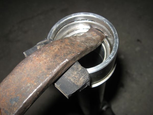

Bon, outils pour le démontage des tubes de fourches fait, j'ai attaqué le démontage... Tout à baigné, jusqu'à l'opération enlever le vieux spis... Il récalcitre le bougre. Pas perdre sa zenitude, je remet ça à demain... j'ai quand même tordu mon gros tournevis... :pleurs: Le fourreau ne craint rien je le protège avec un morceau de plastique de 5mm  d'épaisseur  mais mes nerfs ont chaufé. Allez pause ...

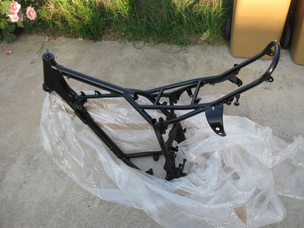

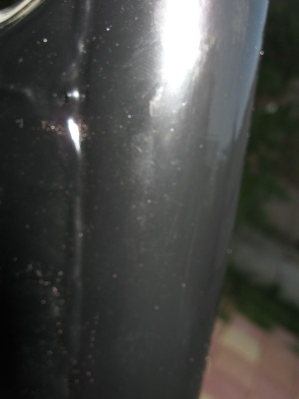

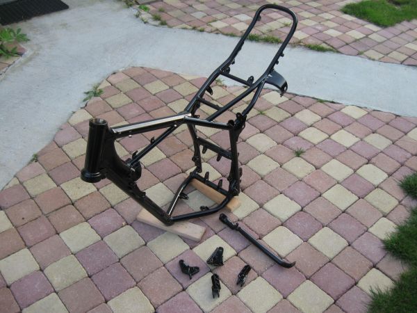

Bon ça y est j'ai récupéré mon cadre sorti ce jour de peinture 🙂 J'ai retiré les vis protégeant les divers pas de vis . C'est superbe. Seul Hic on ne voit plus du tout le marquage du cadre :hein: Va falloir poncer la zone...

Posté le 22-09-2011, à 20:04
superbe 🙂 bon alors quand c'est que tu nous devoile la belle PE ? on est pressés 😉😉:clin:😄
Posté le 22-09-2011, à 20:23
Pas encore pour tout de suite, certes le cadre est fait, les Tés de fourche aussi et j'ai les plastiques... Mais il reste les roues à refaire, une est dérayonnée, reste à faire sur la roue AR puis peinture des moyeux, zingage des rayons et polissage de jantes et après remontage... Les tubes de fourches sont en cours, ça ne devrait plus tarder à être ok. Le 9 octobre je récupère des bô amortos refaits à neuf  auprès du boss :D Mais il restera le gros du taf : le moulbif... Et là aussi réfection complète, changement des roulements et de tous les joints. Pis le morceau de bravour, un faisceau neuf de fabrication maison... Donc vous ne verrez pas la mob finie avant le printemps 2012 😉
Tient pendant que je parle des tubes de fourches, bien j'ai eut le spi récalcitrant au démonte pneu 🙂 de par sa forme le démonte pneu se glisse bien sous le vieu spi à virer et  (en protégeant le fourreau avec un morceau de PA6 de  5mm d'épaisseur) ça vient sans difficultés en 30 secondes 😉
bon sur la tof y'a plus le spi il était déjà parti au fond de la poubelle quand j'ai pensé à vous faire une ch'tite photo... J'en ferais une autre demain ou samedi matin lorsque je ferais le second tube :clin: mais on voit bien que la courbure du démonte pneu est juste comme il faut pour que l'effort porte bien sous le joint à virer

Méthode qui n'est bien sur pas conseillée avec les fourreaux magnésium des Marzocchi qui sont très fragiles. Les joutes entre un joint récalcitrant dans une marzo et un mécano determiné doivent être empreint de délicatesse, sous peine de faire de belles échancrures dans les fourreaux :pleurs:
