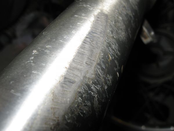

Bon , 2ème tube rapidos ce soir , cette technique du démonte pneu est géniale, j'ai sorti le vieux joint en moins de temps qu'il n'en faut pour l'écrire...
Par contre le fourreau a connu dans sa vie un contact peu amical, il va falloir polir un peu pour effacer adoucir les stigmates :/
De toutes façon je suis bon pour polissage général + verni car l'ancien est constellé de petits accrocs (qui devraient disparaitre au polissage).

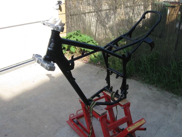

Bon roulements de direction changés et Tés remontés après peinture... Repose de la plaque mine.

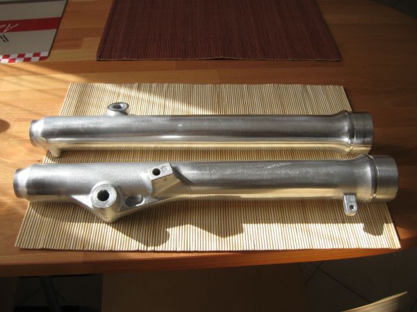

Bon ce soir j'ai seulement eut le temps de décaper les fourreaux au V33, exit l'ancien vernis.
Demain je ponce (donc je suis) et je poli (toujours, surtout avec les dames 😄 ) ...
Posté le 28-09-2011, à 15:14

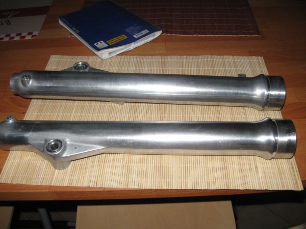

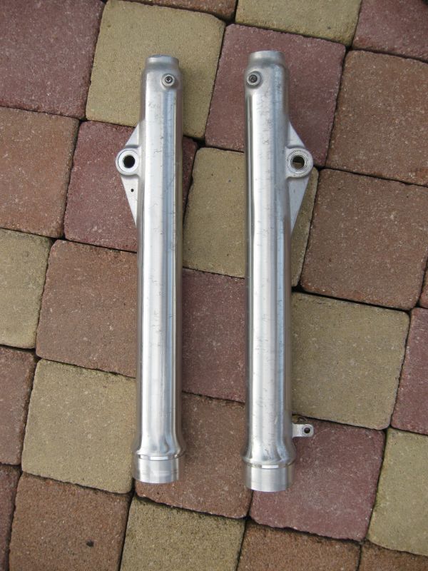

Bon, belgom et paille de fer trèèèèès  fine et zou des fourreaux tout bô. Y'a plus qu'à les passer au vernis :)
