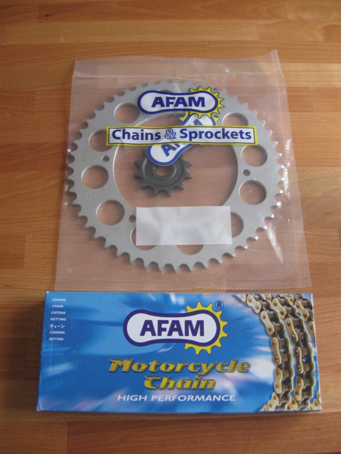

RAAAAHHH le facteur est passéééééééé 😂 😂 😂 😂 Bon kiné ce matin, mais cet après midi pose du kit chaine et démarrage de la belle 😍 😍 😍
te voilà devenu un homme AFAM!!! t'as bien raison, où y'a d'la chaine, y'a pas d'plaisir........ou plutôt si mais bon....

L'AFAM et la chaine, c'est une question de maillons !
Le réglage fin est délicat, mais en gros le bon réglage de la chaine est celui qui permet à ta femme d'apporter le plateau Apéro ( garni), au salon sans sortir de la cuisine !
Mais nous devons rester respectueux des espèces inférieures, une fois les copains rentrés chez eux pour s'occuper de leur cheptel, il est humain de relacher ( un peu...) la chaine, ne serait ce que pour ramasser les cahouètes et coques de pistache !

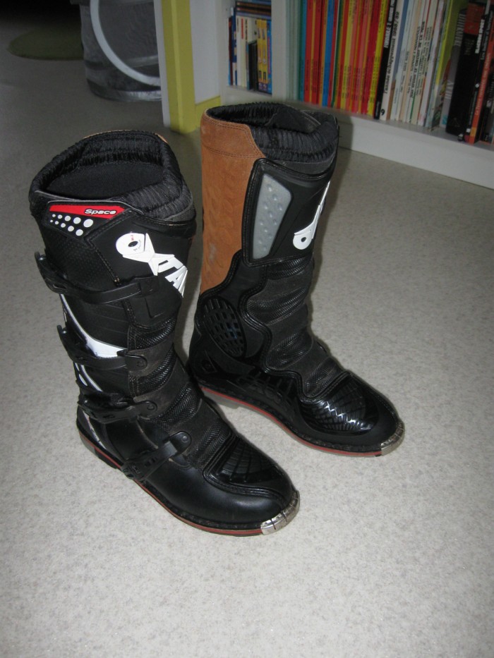

Merci les copains 😘 Mais on verra, je vais prendre le temps... Pour l'intant je solde mes Bottes Oxtar neuves car plus l'utilité...
