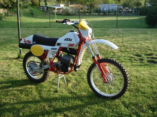

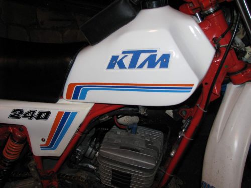

ah merdezouille!!! alors c'est la même partie cycle que celle que j'ai refaite pour mon frangin et lui, il tourne en 13x57

Posté le 09-04-2010, à 17:42
Oui c'est la même version à la déco de réservoir près, ( va jeter un oeil à la page 1 de mon post :D)

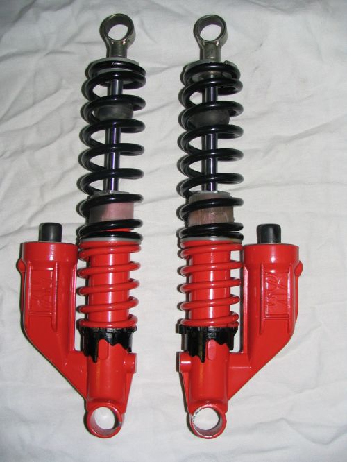

Dis moi : quels amortisseurs as tu installé : Marzocchi AG 3 ?
Posté le 09-04-2010, à 22:08
non, des Marzocchi GS680

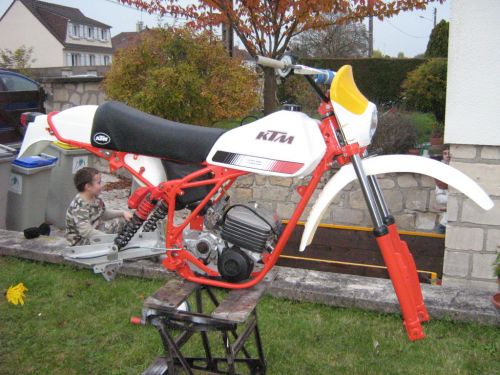

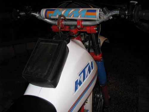

Ouahhhh !! On dirait la mienne, :hein::hein: sauf les amortos ...et encore au niveau couleur ..the same !!!!

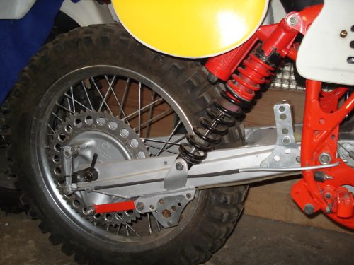

Dis chef , j'étais parti pour mettre les AG3 bonbonnes au niveau du bras oscillant, et là je vois que tu les a mis en haut, alors en haut ou en bas ?? Il y a une raison à les monter comme ça ?:mick:mick
Posté le 10-04-2010, à 10:22
oui, une excellente raison, avec ce bras oscillant et ces amortos, les corps d'amortos touchent le bras en compression max alors qu'à l'envers non.....

Posté le 10-04-2010, à 10:27
:mick
J'aurais mis les bonbonnes vers l'extérieur !!!!
Posté le 10-04-2010, à 10:39
bien sûr, mais ce ne sont pas les bonbonnes qui touchaient, c'étaient les corps
Posté le 10-04-2010, à 11:03
On peut aussi adopter la fixation haute du corps pour réduire le poids non suspendu.

Dites les gars, le monsieur demande s'il y a une raison. On peut répondre qu'il y en a plusieurs. 😉
On évite aussi l'accumulation de la merde au niveau du joint racleur. ;/

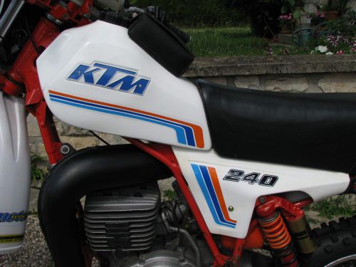

Question à enduro vintage : comment as tu fait pour restaurer ton réservoir ? le mien est cloqué de partout, apparemment il a déja été repeint, mon carrossier n'a pas l'air trop emballé à l'idée de le refaire : d'après lui le résé est poreux et la peinture cloquera au premier plein d'essence ?
Posté le 10-04-2010, à 19:22
2 solution,
ou t'as le resevoir de 7 litre de 81 et chez DD ya une "housse"
ou tu fait refabriquer une coque en fibre par dessus
Posté le 10-04-2010, à 19:53
bonne réponse MC tinmar, autre solution mais durable pour +/- 18/24 mois, le plastprim 7000 de chez Restom...
t'façons, ces bidons plastoc, c'est la merde à refaire propre. Sur celle vue ci dessus (125 RV) c'est une peinture avec plastprim7000, sur  celle là, c'est une coque en fibre qui a été moulée sur le réservoir un peu à la manière des shape de planches à voile, mais c'est un gros boulot et faut trouver un gars qui maîtrise la fibre de verre....
