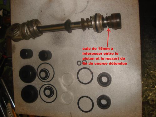

Pat je crains le pire concernant mes AG3 si je m'en tiens au cotes des éclatés de pièces au final refait ce serait des 365 mm  ( corps 204 mm de long ) en plus tu parles de butées interieures avec ressort et quechi moi y en a pas avoir trouver de butées avec ressort ????? C'est grave ???
Avant de refermer faut il mieux en mettre ?😳😳😳😳
tout bien réfléchi, j'ai pas trop envie de redémonter une paire d'amortos refaits, alors voilà une photo de l'endroit où tu dois mettre tes cales. Avant de tout refermer avec joints neufs et huile, je te conseille un montage à blanc pour vérifier la cote...

Ouais pat !!!
mais par contre point de ressort !! je n'ai ni ressots dessus ou dessous !!!!
C'est grave docteur ????:mick:mick:mick
Posté le 11-03-2010, à 21:02
putain, j'y comprend rien avec tes amortos moi!!!! si t'as, envoie des photos des tiges démontées telles qu'elles sont avant montage avec le porte joint pitou pitou....

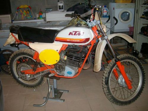

je viens de rentrer une GS 125 de 1978 et je vais être à la recherch de pièces et notamment le silencieux et le tirant moteur, je suis preneur de toutes information pour cette moto
merci à ceux qui pourront m aider pour faire rouler la bête

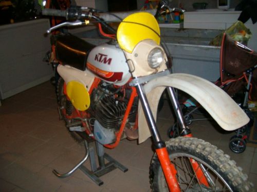

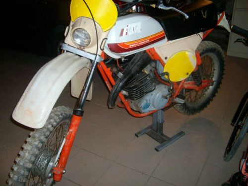

et voilà la bête de face!!

chouettos !!! :D
vires moi cette déco 79 😄😄😄
158158 messages 2828 images
Posté le 11-03-2010, à 21:23
ah bon c est une déco 79?
LE BRETON NORMAND
Posté le 11-03-2010, à 22:12
rohhhhhhhhhhhhhhhhhh!!! bin vouich!!! voilà la déco78...

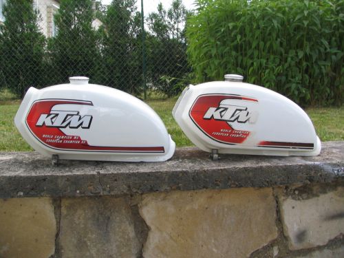

Une usée, une réstaurée !!
