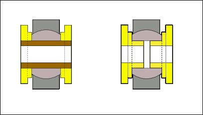

donc je vais passer commande chez husqvarna parts les fameuses entretoises + toriques
8 x OHLINS HEIM/BALL JOINT MOUNTING SPACERS 6$ pièce
8 x HEIM/BALL JOINT SEAL/O-RINGS 5$ pièces
dites moi si vous etes interréssé ?
www.husqvarna-parts.com/catalog/item/37368...

Réfection amortisseurs OHLINS
Didier je me suis permis de réutiliser ton schéma

Salut à tous.
J'ai une paire de Ohlins de 81 ou 82 à monter que ma moto.
Le diamètre de l'oeil supérieur est inférieur au diamètre de l'axe que je ne peux pas changer car il se visse dans un ecrou soudé au cadre.
Peut on changer les bagues montrées dans le message ci dessus pour avoir un diamètre intérieur supérieur ?

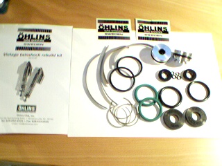

Posté le 25-03-2010, à 11:09
Salut 🙂 ,
Attention, les o-rings c'est 5$ le kit de deux joints. Certaines pièces sont franchement pas données. :(
Je serai tenté par le kit de rénovation.
Faut que je vois avec mon trésorier(e) 🙄 :P
Posté le 25-03-2010, à 11:11
enzodiver a écrit :
Salut à tous.
Merci d'avance pour vos réponses.
Tout est possible, tant que tu ne dépasse pas 12mm de diamètre, qui est celui de la rotule nue. ;)
88 messages
Posté le 25-03-2010, à 14:03
Merci.
Mon axe fait 10 ça devrait donc aller.
Y a un endroit où on peut commander en France ?
Rapide, sympa et pas cher bien sûr 😄
Posté le 25-03-2010, à 15:18
Non, ya pas.
La seule façon de faire pas cher, c'est chez FaitleToi.
il te faut du tube diamètre 10x12 et un jeu de rondelles. Soit en 10 ou en 12, selon que le tube traverse les rondelles ou non. :P
88 messages
Posté le 25-03-2010, à 15:26
Ouais ben c'est pas gagné alors ...
Avec mes deux mains gauches et mes dix pouces, je suis pas arrivé !
Posté le 25-03-2010, à 17:59
Je prends en général du tube Alu 10x12, ou 8x10 chez Lefroid Merlin, ou Casto dépit.... :)
Posté le 07-04-2010, à 14:45
Salut 🙂 ,
Didier, tu le prends le kit ?
