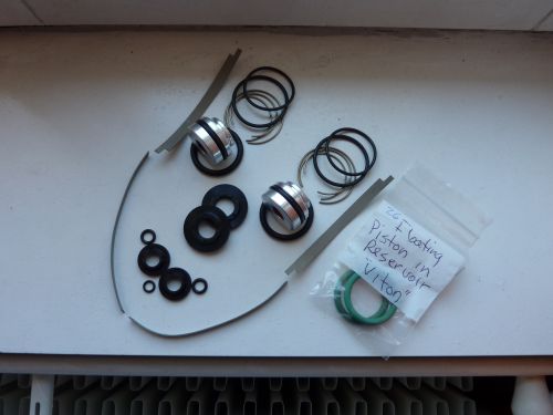

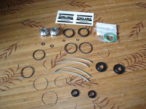

désolé, j'ai pas recommandé chez husqyparts ton kit de renov pour les remote reservoir
mais j'ai une pochette de refection Öhlins complette neuve en rab
si tes amorto sont ouvert, dis moi l'ordre des pièces et je te dirai si c'est bon avec celui là
j'ai fait pareil sur les ITC, j'avais commandé le kit Öhlins, et mis a part une ptit pièces, tout est identique !
sinon si ça interresse quelqu'un ?
90euro TTC + port

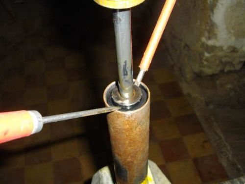

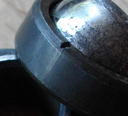

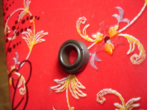

Au fait, je pense que tes difficultés pour sortir les rotules, viennent du fait que tu appuyais sur la noix elle même (je sais ça fait mal 😄 ).
il faut savoir que les bagues des rotules sont ouvertes et donc en forçant sur la partie centrale, il y a un effet de coin qui ouvre la bague et la bloque encore plus dans son logement. :(
Réfection amortisseurs OHLINS
La soluce, un bout de tube fin ouvert par un trait de scie. :P
Auto adaptation au diamètre de la bague..

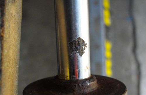

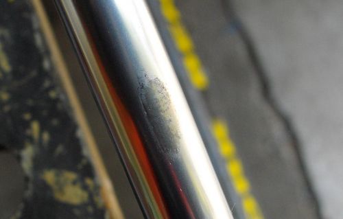

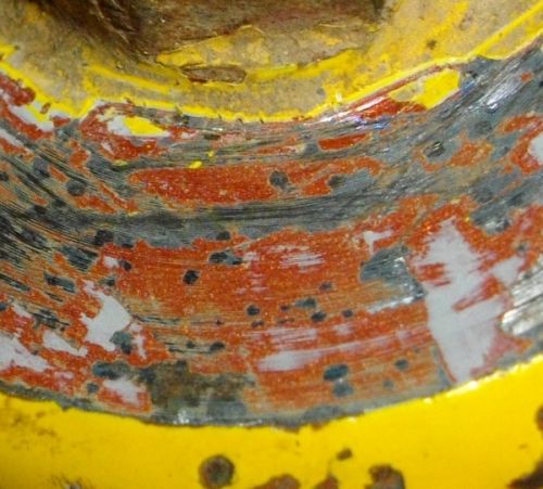

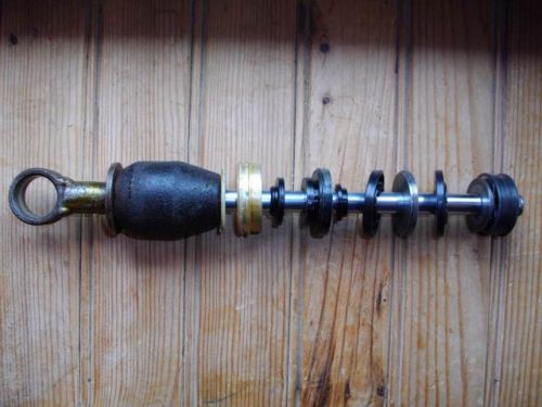

Les dégâts sur les tiges,
Bien que moins flagrante que celle de la photo 1, l'usure sur la photo 2 impose le changement de la tige.
S'il n'y avait eu que la marque de la photo 1, je remontai avec. Elle est située sous le tampon, près de la fixation.
Le joint ne va jamais trainer par là, si ça arrivait, je pense que j'aurai à m'inquiéter pour autre chose qu'une fuite. :P 😄😄

dommage pour tes tiges...
moi a mon avi,s sur une grosse compression ça peut aller jusque là, en tout cas c'est prévu pour et ya le bumper !

Ok.
Je suis sûr que ça ne va jamais jusqu'à la marque.:clin:
Le tampon passerait de 60mm à moins de 16mm. Il exploserait avant. 😉
Ce n'est pas de 'l'usure mais de la rouille et au final ça revient au même.
Car à y réfléchir, si la rouille attaque au cœur du métal, il y a risque de rupture de la tige.
Les tampons sont devenus dur comme du bois et sont à changer. 😜

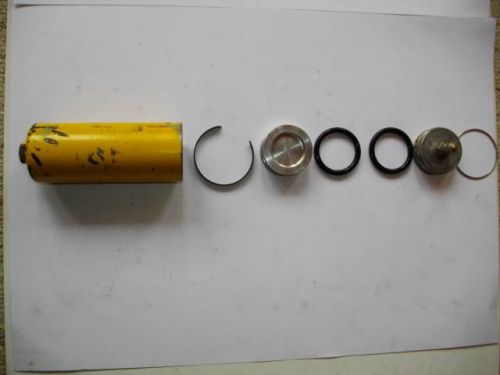

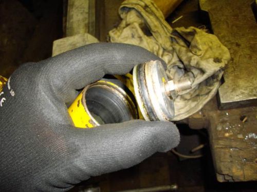

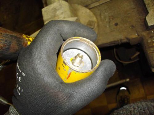

Je viens d'ouvrir mes Ohlins.
Après avoir purger l'air, je repousse le bouchon de la bonbonne.
L'anneau est bien visible.
Avec un petit tournevis bien effilé on dégage l'anneau de la gorge.
Dans mon cas, le bouchon est venu facilement en tirant sur la valve avec une pince.

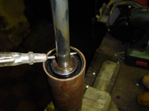

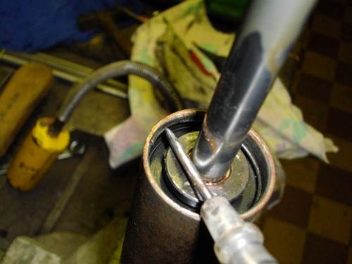

Vient le démontage du premier anneau élastique. Il faut enfoncé le guide afin de libérer l'anneau.
Posté le 30-05-2010, à 23:44
Avec un peu de patience et un tournevis effilé on finit par réussir. :/

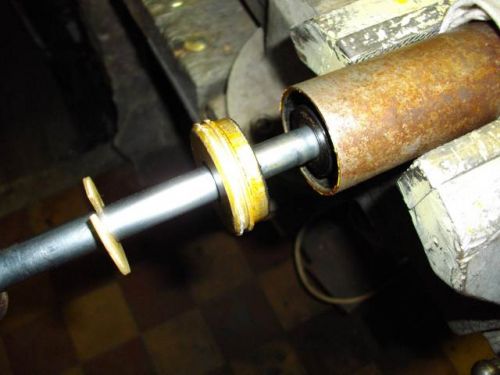

Vient le tour du guide

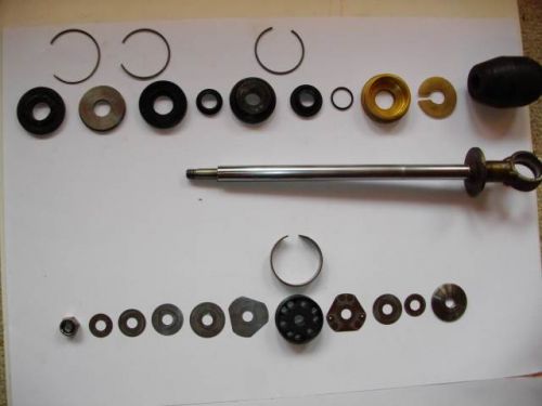

Une vue des pièces internes

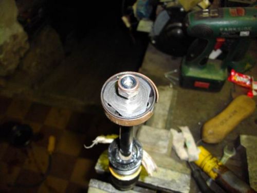

Posté le 30-05-2010, à 23:49

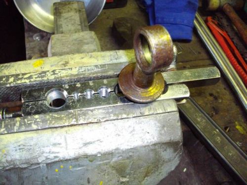

Détournement d'outil de plomberie pour démonter la fixation.
Une tôle d'alu (canette) est intercalée entre l'outil et la tige.

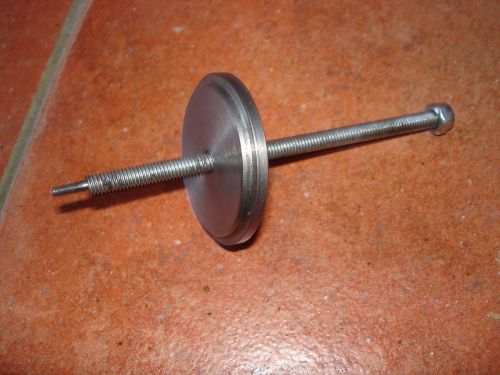

et pour sortir le piston séparateur huile / gaz de la bonbonne, il faut
une tige filté genre Ø 6mm et filté une éxtrémité à Ø 3mm (x 0,5)
une bague de centrage + contre écrou et on serre et le piston séparateur sort très facilement
Posté le 31-05-2010, à 11:56
Y a pas le petit trou sur les pistons séparateurs.
Ça va être à faire car très utile pour purger l'air qui pourrait se trouver coté huile. :P
Moins il y a d'air coté huile et moins il y a de risque de cavitation et d'émulsion de l'huile. :clin:
Posté le 31-05-2010, à 12:46
euhh, ya pas de trou débouchant sur le piston séparateur
juste un taraudage
Posté le 31-05-2010, à 12:49
ah oui, ça y est,
y'en a pas besoin sur tes modèles de ce genre d'outils,
vu que tu peux pousser par l'autre coté quand le flexible est démonté, comme c'est une bobonne séparée,
l'a compris eul'tinmar :hein:
