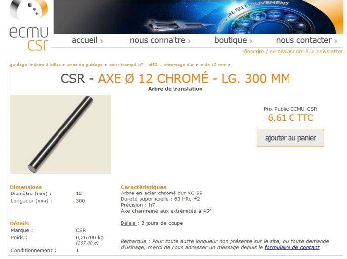

Trouvé ça, tige Ø12 lg 300mm chromée dur H7 à 6.61€ TTC !! Pas mal? non?  🙂
Juste un doute sur la qualité d'acier, XC55, je ne sais pas si c'est adapté pour une tige d'amorto!!
www.ecmu-csr.com/art/22272-axe-o-12-chrome...
Réfection amortisseurs OHLINS
qu'est-ce qui t'embête avec le XC55 car je ne vois pas ? ( h7  🙂  )
moi je vote pour ce choix parfaitement adapté et effectivement pas cher

Je n'ai pas trouvé l'info sur d'épaisseur du chrome!
Posté le 08-01-2016, à 18:55
dans ce que je trouve , ils annoncent entre 5 et 20 microns
amplement suffisant pour des joints
pour l'usinage , le xc55 pas de soucis

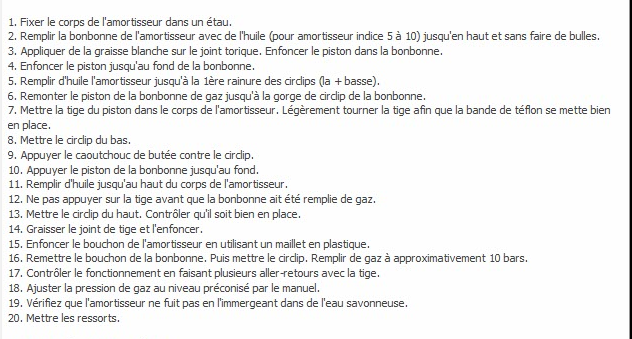

Hello les gars,
j'ai trouvé ce tuto pour le remontage des Ohlins piggyback bonbonnes fixes.
Il est super bien fait.
A savoir, enfoncer le piston de la bonbonne à fond, puis ensuite le remonter jusqu'à l'encoche du circlip ok, mais pour pouvoir le remonter il faut une tige filetée à visser au centre du piston.
Pour les circlips de la tige, avec les nouveaux kits mettre celui du bas et celui du haut uniquement.
Bon WE,
Shun.
