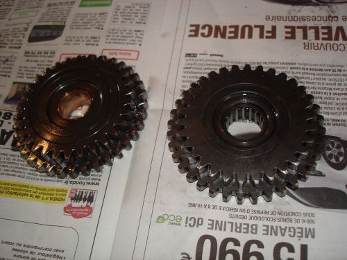

dailleur chose importante
ancien montage avec vis de maintient, signifit aussi pignon intermediaire avec cage aiguille donc a remonter absolument avec la vis
nouveau montage, pignon inermediaire avec bague en bronze ou liaton, pas besoin de vis
