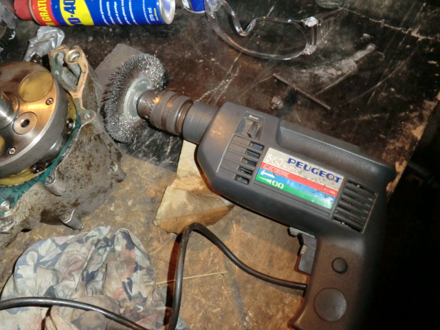

Chtitte question : peut-on envisager de poncer les carter moteurs avec un outil genre perceuse ou meuleuse avec un disque qui va bien? Je sens que je suis reparti pour refaire une beauté à ce moteur, mais pas de quoi sabler. J'aimerai le repeindre en fait, après l'avoir remis à nu.
Et si oui, quel type de disque vous utiliseriez pour ça?

non, se n'est pas du tout abrasifs, cela fait un petit aspect polis, et non, je n'est pas repeind mes carters mais le resultats est vraiment très propre donc parfait pour repeindre je pense

euhhh ne pas repeindre les carters sachant qu'il contiennent une forte proportion de magnésium dans l'alliage et....que le magnésium n'aime pas, mais alors pas du tout l'humidité....c'est pas bien bon!!! il ne vont pas rester beaux très longtemps et vont tourner au gris sale en peu de temps....
par contre Jerem, OK pour l'apect poli qui est sympa, mais justement il ne faut pas que ce soit trop lisse, sinon, la peinture n'adhèrera pas longtemps... :cry:

Donc si on veut repeindre, sablage "quasi" obligatoire pour un résultat durable?

oui, regarde ce que ça fait avec un simple décapage (j'avais eu la flemme de démonter le moteur complètement et de virer les roulements et tout le bordel....bref de mettre les carters à nu pour les sabler!!!) depuis, j'ai compris....
avant juste en sortie de restauration 👍 👍 et après la première course :cry: :cry: on voit déjà des plaques de peinture qui se barrent!!

oui, sans doute, mais ça laisse le métal à nu et c'est pô bin bon!!! 😄

Pour info chez RESTOM, il existe un vernis spécial carter qu'on applique en 1 ou 2 couches et qui se passe ensuite au four pour durcir
Voici le lien (www.restom.net/aluminiums-chromes-inox-cui...)
Je l'ai testé sur une autre moto ancienne et même sur la peinture ça tient super bien est ça forme une pellicule très dure. On peut l'appliquer au pistolet (c'est plus beau) mais aussi au pinceau si on est soigneux
Ensuite, passage dans le four de la cuisine (quand madame est absente, car ça schlingue un peu !)

Je vais faire cela je pense : polir + peinture + vernis ou juste polir + vernis, à voir.
Je vais déjà voir comment polir.

Les pro de l'avion .. ite euh nique, savent que le magnésium doit subir des traitements de surfaces hors de portée du pékin moyen. 😉
En général, les peintures sur magnésium sont un pis-aller. 🙄
Chez Restom, toujours, ils conseillent un produit comme apprêt sur magnésium. À voir si efficace.
