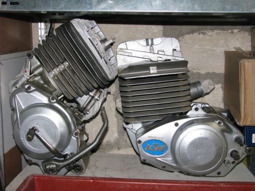

Posté le 09-11-2012, à 11:57
KTMGS a écrit :
c est sur j en ai un en remontage   j ai ressoude le support avant qui etait casse   c est bien de l alu   😍     GARDER VOS BLOC 542 CASSES  ILS  SONT RÉPARABLES    EN PLUS C EST UN EXCELLENT MOULIN    EH  OUI  JE REMONTE UN 240 MC  1982  👍
vas y Bruno !!!!

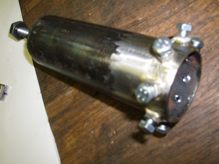

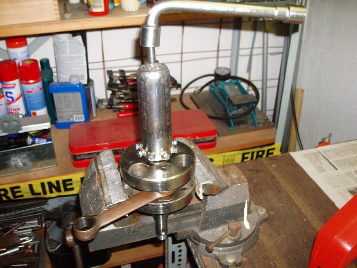

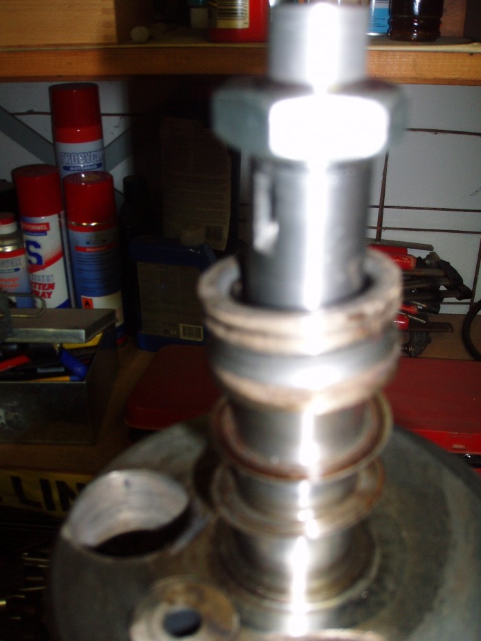

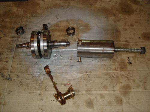

Pour revenir un peu sur l'extraction des roulements M25 7305, je vous montre l'outil que j'ai utilisé : facile à fabriquer et efficace, car les roulements sont sortis gentiment
Précautions : j'ai quand même bien chauffé les bagues internes avec le décapeur avant ; j'ai laissé l'écrou et placé une cale en alu entre la vis d'appui de l'extracteur et la queue du vilebrequin, histoire de ne pas écraser l'extrémité
Comme je vais remplacer les M25 par des 6305 C4, cet outil sera inutile. Je pense qu'un décolleur de roulement (comme celui que j'ai vu dans ce même post fera l'affaire), mais je ne suis pas pressé de tester !
Au passage, la largeur du vilebrequin au niveau des axes est de 62 mm (il y a un petit épaulement sur la masselotte). Il y avait des cales de 0.45 mm de chaque côté, ce qui me donnait 62.9 mm sans le jeu

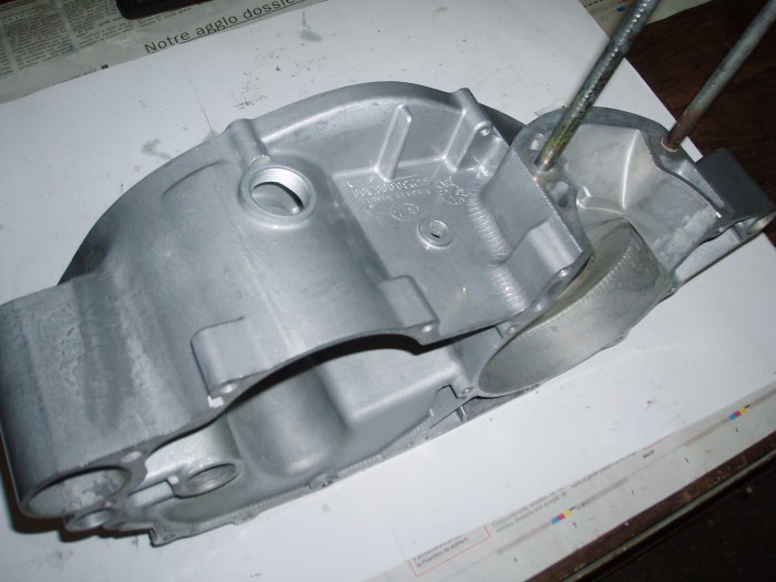

A propos des carters du 542, voici le résultat après application du vernis Restom. J'ai juste sablé et vernis ; pas de polissage ou de peinture avant. J'aime bien voir la matière brute et en plus l'alu est protégé de la corrosion
restauration moteur 542
Posté le 10-11-2012, à 15:37
je m'étais fait le même  ;)

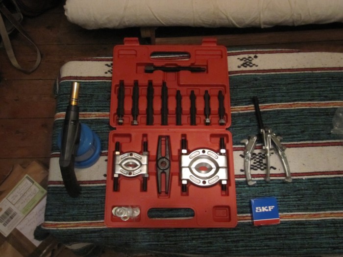

 👍  , j'y avais pas pensé à celui là !
Bon je n'ai pas eu le moteur sous la main ce weekend mais ça va le faire. Le décolle, c'est énorme, utilisé pour ma  4l sur un alternateur, en 10 min entièrement dé-assemblé !! Et on (mon pote qui m'a converti à la moto verte et qui a supporté ma cuisine à l'huile de vidange durant 1an et demi!!)  commence le démontage d'un 240 CR de 80 (le sien donc), première bonne chose, les roulements de vilo sont des 6305 d'origine, je pense qu'on va moins galérer sur ce moteur !
