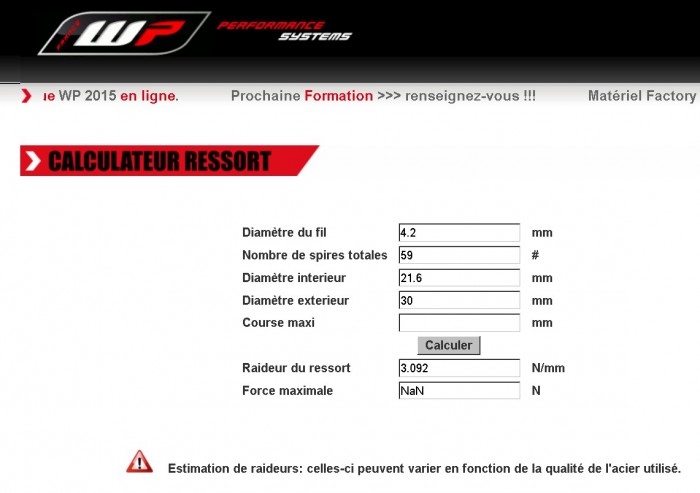

Manu, t'es sur du 5 à 8 pour la raideur? ça me semble beaucoup.
perso, sans air comprimée ajoutée, je pensai que ça tourne autour des 4 à 4,5N/mm
Je viens de refaire un calcul de raideur, à partir de tes infos. j'obtiens 3,2N/mm
ICI : www.etmoteur.fr/utilitaires_fourche.htm

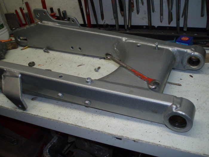

Bon, dans la série "restauration d'un bloc 542", un nouveau chapitre : L'est dans la misère Pépère_ 2.0.
Je dispose donc d'un superbe Broxion, ou Bras au Sillon, ( j'chais comment ?), repeint il y a quelques mois, et très seyant.
Donc pour le greffer au cadre, je dois virer les vis installées pour protéger les filetages de la peinture.
Et, là, c'est la merde, la moitié tourne avec l'insert noyé dans le BO !
Je peu sans doute meuler les têtes et faire tomber dans la partie creuse du BO, mais ça risque de faire grelot, voir me pourrir au sonomètre.
Si quelqu'un a une idée, je suis preneur.
