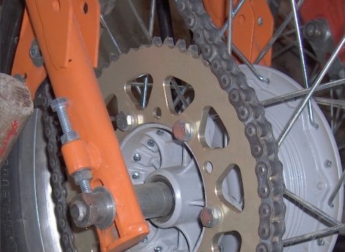

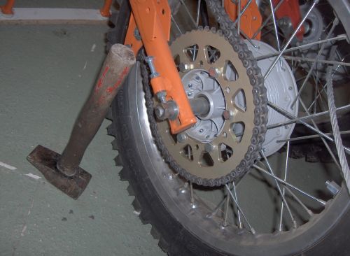

7 mois plus tard...
Posté le 22-09-2010, à 10:17
pour une autre démultiplication, changez le nombre de dents facilement....
Les tuyaux ... des bons ....Vos trucs, quoi!
Posté le 22-09-2010, à 10:19
c'est quoi le scoop?? :hein:
Posté le 22-09-2010, à 10:39
rhoooo met tes lunettes 😄😄😄😄
Posté le 22-09-2010, à 10:59
t'es un comique toi!!!! moi, je cherchais un rapprt entre le marteau et la couronne, j'avions pô vu les dents!!! pi d'abord, si t'as les dents abîmées, fallait les brosser plus souvent au moins 3mn le soir......
tain ça arrache la swoumette!!:hein:
Posté le 22-09-2010, à 11:56
ben elle tirait trop long.... ;/;/;/ j'ai enlevé des dents...
