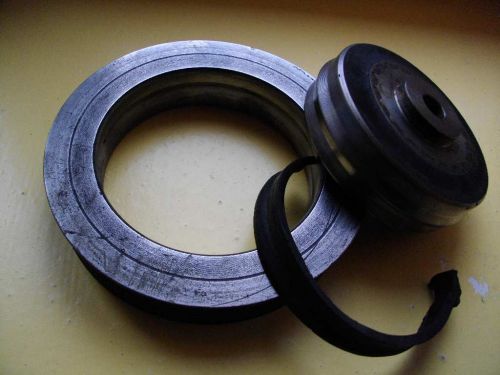

Une ch'tite tofo des opérations du jour. :(
BAR des vieilles tétines...
Un petit épaulement sur le moyeu aurait suffit pour limiter le glissement latéral...😡
Quand mon gamin se la pète avec ses connaissances estudiantines, ferait bien de faire un stage de mécanique les ingé. 😡 😡 😡

c'est ça la fameuse poulie Damper?
Posté le 15-01-2011, à 14:39
Ouep, c'est ça. Ce que l'on dénommait précédemment, poulie de vilebrequin, du temps ou elle étaient d'un seul bloc et indestructibles. :|
Posté le 15-01-2011, à 14:59
en fait sur ta photo, les 3 parties devraient être assemblées si je pige bien...😳
Posté le 15-01-2011, à 18:12
Vi, ;/ il y a une bande de caoutchouc entre le moyeu et la piste de la poulie.
Squatte un peu, mais si l'est un lieu pour s'épancher.... J'vas prendre un remontant tient. :/
L'ergot de la poulie de distri a fait fusible, du coup j'vais peut-être pas tomber la culasse.
J'ai contrôlé le jeu au soupapes, il n'a pas bouger. À priori, elles n'ont peut-être pas trop pris. Je peut rêver. :pleurs:
Si elles étaient tordues le jeu aurait augmenté. Donc prochaine étape, fabrication d'un ergot, et remontage, calage et prise de compression. Si ok, essai de mise en marche. Si ok, je démonte et change les pièces abimées.
Une chose est sûre, je roulerai en bécane en 2011. C'est pas une résolution mais une obligation. :P
