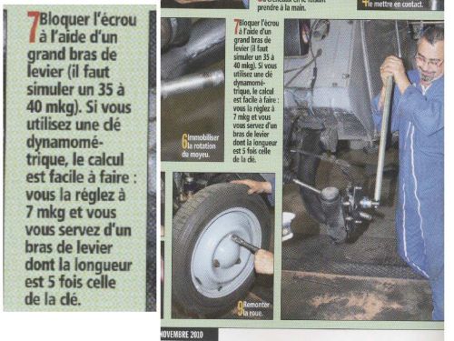

En cette fin d'année, un p'tit coup...de gueule, en fait plus une mise en garde. :/
S'il est vrai, qu'il ne faut pas prendre, au pied de la lettre, tout ce qui s'écrit sur la toile, notamment sur les forums, même ADDICT, :P il convient, également de rester prudent avant d'appliquer les conseils fournis dans les revues, dites spécialisées. 🙄
Deux exemples, pris dans une revue, où j'apprécie les sujets traités. Plus particulièrement la restauration de voitures anciennes.
J'ai plusieurs fois noté des erreurs. L'un des deux dernières erreurs me semble grave, dans le sens ou, si l'on suit le conseil donné, le serrage d'un roulement de roue, sera plus qu'insuffisant. 😜
Dans un autre article, un roulement est replacé, dans son logement, en faisant passer l'effort par ses billes. Chose qui entraine des marques et donc réduit la durée de service du roulement.
Le plus marrant, dans cette histoire, les rédacteurs de la revue ne se privent pas de critiquer, voir insulter, sisi, :mick des fournisseurs ou d'autres mécanos. 🙄
Moralité, y a pas vraiment, juste, faisez gaffes à ce que l'on vous raconte et faites tourner votre machine à méninges, pour tenter de comprendre avant d'appliquer. 😉

Une photo pour illustrer ce qui me hérisse. 😉
Je la soumets à votre sagacité et dites moi si vous comprenez la même chose que bibi.
On dépouillera les résultats. :P et je mettrai en ligne une méthode... ;/ la bonne?? :P 🙄

ho putin les cons !!!!! 😡😡😡😡😡😡😡😡

Si il a refait la bagnole entiére sur le méme principe, c'est clair qu'au premier coup de volant ca finit comme ca....

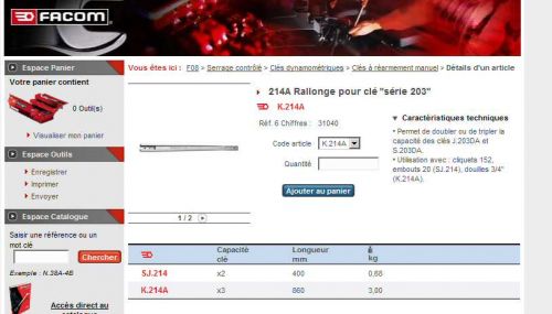

Le pire, c'est qu'il est possible "overclocker" une clé dynamométrique.
Il existe des rallonges pour ça. Elles s'intercalent entre la clé et la douille, jamais sur le manche de la clé. 😡
Hors, l'explication donnée, ne peut qu'induire le novice en erreur. C'est grave. 😡 😂
Exemple de rallonge dédiée:
www.pro.facom.fr/CatalogueGeneral/Catalogu...
Pour ceusses qui ont un doute, placer une rallonge sur le manche d'une clé dynamométrique, ne permet pas de serrer à un couple supérieur, seul l'effort à fournir sera moins élevé. La clé déclenchera à sa valeur de consigne.
Si l'on doit serrer au delà de la capacité de l'outil, il faut utiliser une extension prévue par le constructeur de la clé. Comme dit plus haut, elle est placée entre la douille et la clé. :)
La longueur du manche d'un outil est calculé pour qu'un humain, normalement constitué, puisse l'utiliser à son couple maxi. Pas besoin de levier. Ou bien, il faut monter en gamme.;/
je ne citerai pas le nom de la revue, certains la reconnaitront, nespas Sylvain. 🙄

Notez bien que sur la photo il ne serre pas avec une clé dyn...
Ok pour le couple de 35m.kg, mais on imagine le montage inverse à la lecture !
Alors qu'il faut mettre la rallonge entre la clé et la douille, facile à dire !

Dans le même numéro, jettes un œil à la méthode de remontage des roulements d'un overdrive. 🙄
Ils reconnaissent une con...ie et juste après, en commettent une autre pour rectifier la première. 😜
