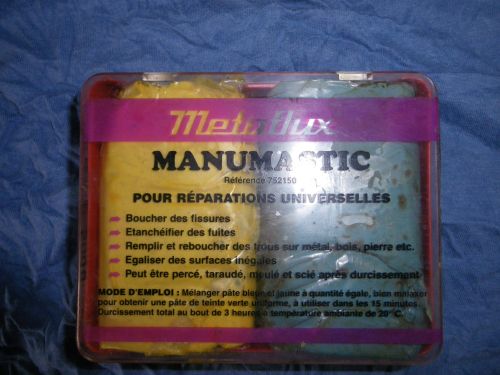

Je suis tombé sur ce post un peu par hasard , je pense pouvoir apporter mon petit témoignage concernant cette fameuse pâte MP20 . J'utilise ce type de produit depuis pas mal d'année , bon moi je l'achète en tant que pro sous la marque Métaflux , je vous site l'exemple de la première utilisation que j'ai pu en faire . J'avais confié le remplacement des bougies de préchauffage sur un berlingo diesel a un de mes apprentis , problème il me casse une des dites bougies au ras de la culasse , en plus celle qui est bien planqué derrière la pompe d'injection , merde ! Ont essaye tant bien que mal diverses solutions , extracteurs , perçage et au final ont extraient le morceau mais la culasse a trop souffert , c'est mort , il faut déculasser . Vu que la voiture est loin d'être neuve ça fait ch... ! . Passe par hasard le commercial de chez métaflux et le gars me vante son produit , bah tiens le rigolo , vu la compression d'un moteur diesel , y s'rend pas compte l'aut' 🙄 . En fait ont a essayé , la bagnole a fait plus de 30000 kms comme ça et j'crois quelle roule encore ! :clin:😄😄
Posté le 06-03-2010, à 12:35
Le fameux produit Metaflux .

merci pour l'info supplementaire sur ce produit Gas !
par contre ya un truc bizarre sur ta première foto (supprime le message et remet la foto stp) :clin:
